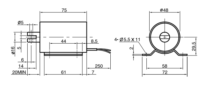

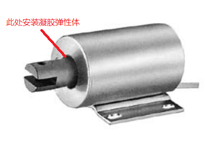

这种电磁铁(如图),能够减小噪音到40dB以下吗?
发表于 2018-7-27 09:10:55 | 显示全部楼层
可以,内部加缓冲就可以。
发表于 2018-7-27 09:17:43 | 显示全部楼层
尺寸都没有,也不知道其功率,更无从谈起噪音大小了

电磁铁的噪音和尺寸、功率有关?
发表于 2018-7-27 09:30:07 | 显示全部楼层
电磁铁发出声音通常是机械零件在磁场作用下移动时碰撞产生的,
要在发生碰撞的零件上加装缓冲垫即可,比如电磁伸缩杆就要在杆的前后限位处加,
旋转件就要在旋转件的限位处加,一般很薄的垫就能起到作用。
但要是精确到多少dB的噪音,只能加装以后去试验,如果不够再加厚或者换弹性更好的材料。
在你图示的位置加弹性体只能起到密封作用。
 楼主| 发表于 2018-7-27 09:31:13 | 显示全部楼层
日本有一种静音电磁铁,和图片类似,可以在40dB以下,只是价格太贵。有用过静音电磁铁的朋友知道其内部静音方面的结构吗?
发表于 2018-7-27 09:32:29 | 显示全部楼层
裔然 发表于 2018-7-27 09:28
电磁铁的噪音和尺寸、功率有关?
当然,微型的易做到
 楼主| 发表于 2018-7-27 09:36:22 | 显示全部楼层
要在发生碰撞的零件上加装缓冲垫即可,比如 ...

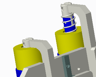

我是这样使用电磁铁的(见图),用弹性材料迫使铁芯不回到原位以减小撞击带来的噪音
弹性体只比发生碰撞处高了1mm。具体的尺寸需要试验。这种电磁铁只有吸合的时候有噪音,复位靠弹簧(没有噪音,铁芯可以直接从电磁铁本体里面拔出来)  发表于 2018-7-27 12:55
还有就是你这个黄色的是弹性体?那设计的也太厚了点。 我说了,很薄的就能起到作用,具体要看原来的噪音有多大, 如果原本很大,降到40可能要稍厚一点,原本不大的话薄薄的就行。 你的图没有尺寸。  发表于 2018-7-27 09:43
不管你怎么样去使用,你只要清楚这个运动件的运动轨迹就行了,在发生碰撞的地方增加弹性垫就行。 你这个图表示的是上端你用这个弹性体挡住了,那么另一个方向运动的时候有没有发生碰撞呢?  发表于 2018-7-27 09:41

这种电磁铁用什么方法可以降低噪音?
发表于 2018-7-27 10:21:12 | 显示全部楼层
裔然 发表于 2018-7-27 09:38
这种电磁铁用什么方法可以降低噪音?
前面有说的弹性,阻尼等。还有不接触限位等,但都要损失效率和部分功能
嗯,咨询过厂家,只要尺寸合适,对吸力影响不大  发表于 2018-7-27 12:57
