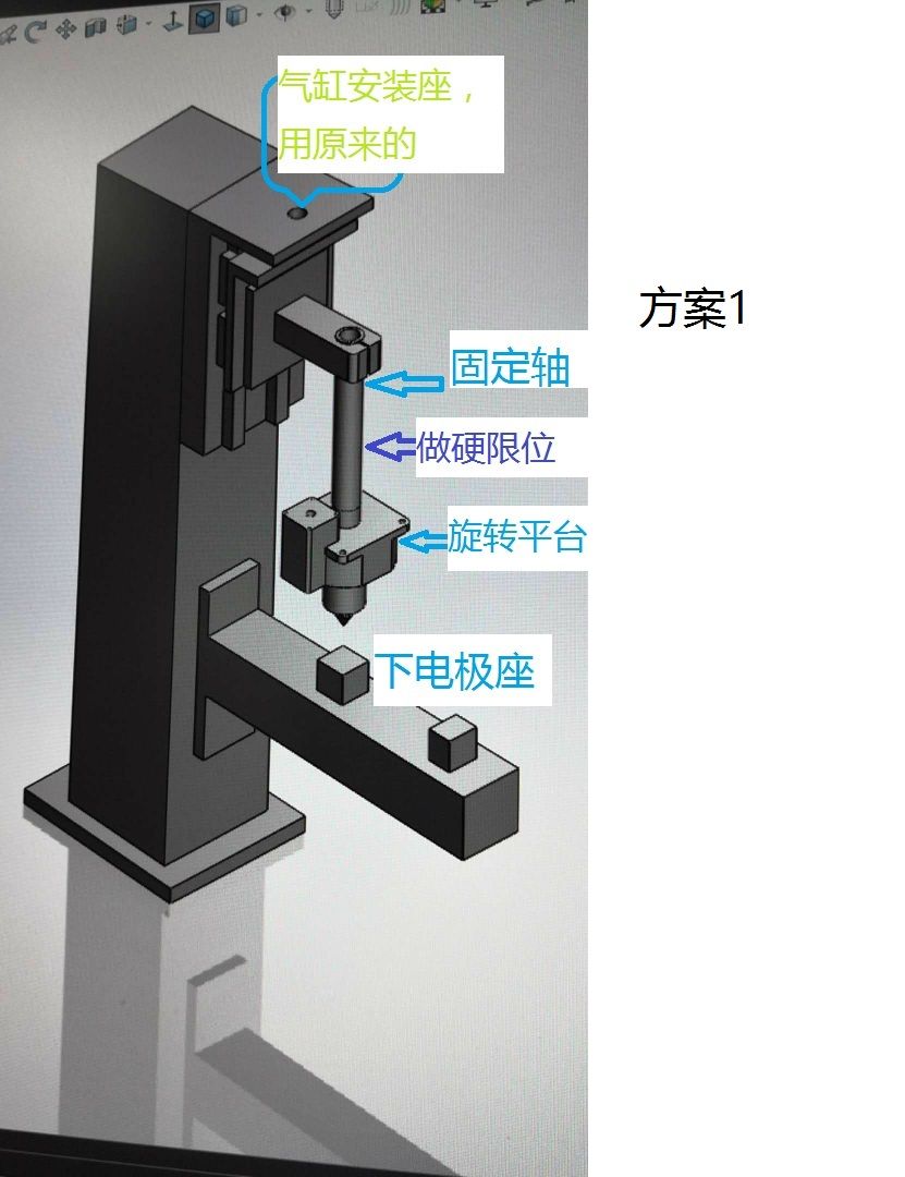

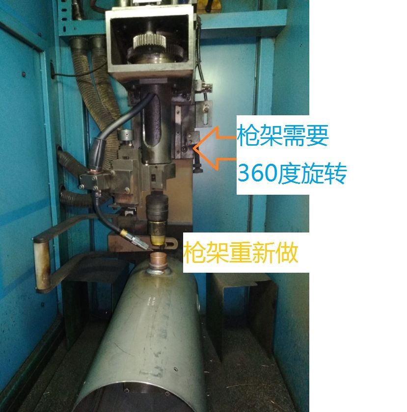

公司有一台环缝焊机,环缝长度在150mm左右,现有结构焊枪线走转轴中间,容易坏。
求大师出招:
现有枪架结构,可以转720度
现有枪架结构,可以转720度
现有枪架结构,可以转720度
我的方案,焊枪线走外面
我的方案,焊枪线走外面
我的方案,焊枪线走外面

发表于 2018-7-21 09:47:47 | 显示全部楼层
气缸实现焊枪上下升降,调整焊枪高度,这点看明白了。
焊枪绕环焊缝的中心实现转动,没怎么看明白。旋转台怎么绕固定轴转动?从图中看焊枪好像和固定轴在同一轴线上。
发表于 2018-7-21 10:08:41 | 显示全部楼层
旋转平台就是电动分度盘,上网搜一下实物再回来看就很容易理解了

发表于 2018-7-21 10:34:50 | 显示全部楼层
焊枪线容易坏,是不是来回扭得缘故。是不是可以更改为:一圈360度,从中间分开,各绕半圆180度,由原来的绕一圈改为绕两个半圈,这样焊枪线会不会好点呢?
原来好像就是这样。  发表于 2018-7-22 22:57

发表于 2018-7-21 14:22:39 | 显示全部楼层
楼主这种环形缝焊机,之前我们做的时候都是焊枪不动,工件被转台带着转动,楼主这样设计有啥优势呢?
发表于 2018-7-21 14:41:49 | 显示全部楼层
应该是工件比较长的缘故,旋转半径大,通用性不强
发表于 2018-7-21 14:45:28 | 显示全部楼层
图中机构应该没有多大问题,不知道枪线损坏是何原因?
如果是接触部分摩擦破损的话,可以在接触部位加以衬套或者其它防护
因为只需要360度,再加上6楼所提的办法 ,
不需要再做机构上的变动
把焊枪线预长一点,走在外面,什么也不用改  发表于 2018-7-24 18:40
