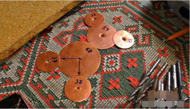

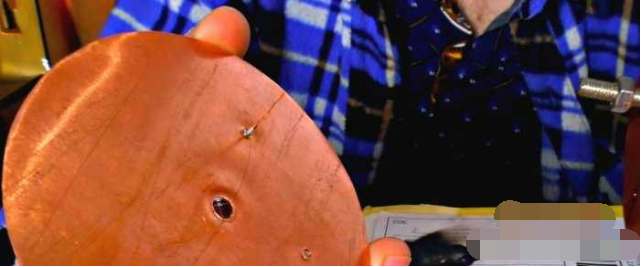

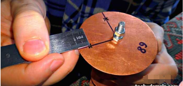

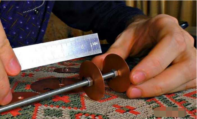

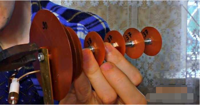

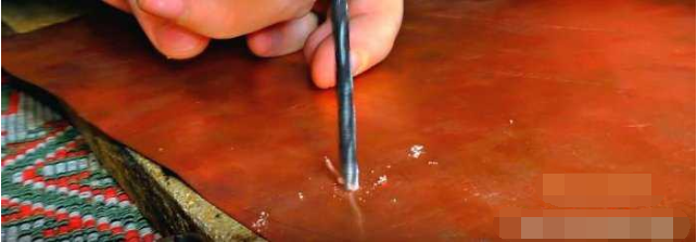

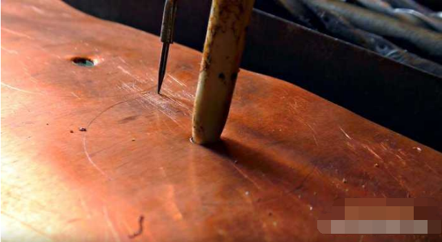

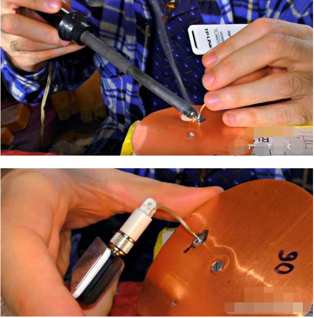

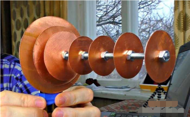

+ ~0 Y$ u- ^/ V3 S& J其它网站看到的

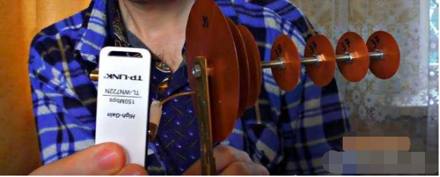

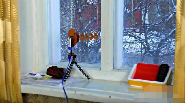

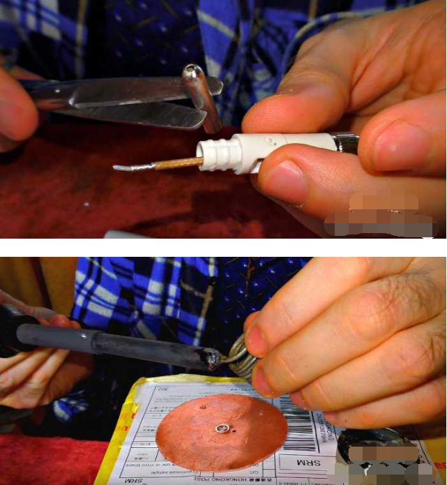

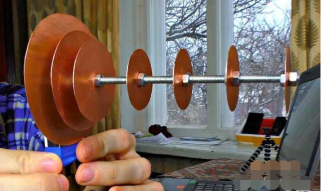

. E% \( d1 j2 @& a3 u9 \作为Wi-Fi天线非常强大,在它的帮助下,您可以接收和传输Wi-Fi信号,不是几百米,而是几公里!天线看起来像一个宇宙冲击波,这个神奇的东西具有定向和非常强大的作用。
5 \( E7 N( N/ V/ E* y4 ]# l& m$ T* H QQ截图20180707213809.png ' R  u! K; M3 f- `8 E  m

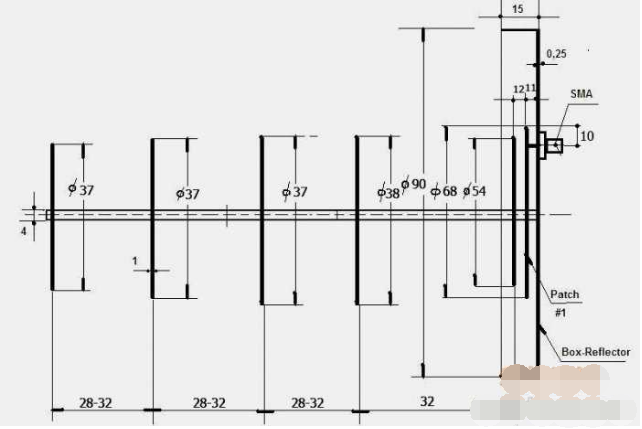

这是一个定向天线,并且由于在一个方向上的信号集中度很大,因此该属性提供了大的接收距离。
# x6 U' u& R2 e' r天线图图$ S8 ~  ]5 R# W" A0 b

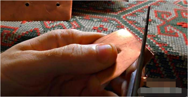

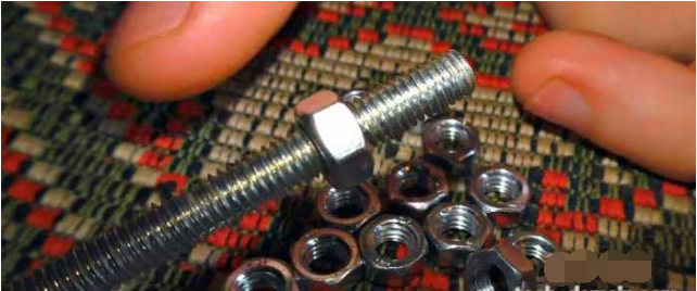

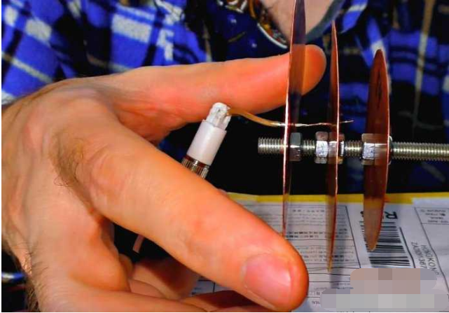

* k  w/ j) c+ L' c) N该图显示了天线元件之间的尺寸。 其谐振频率调谐到2.4 GHz Wi-Fi频率的中点。
* O0 i7 v  a, G2 ^! `/ r8 Z" c( S- ]& U QQ截图20180707213954.png : n3 `- T8 Z2 |/ s& W
" w, q5 N' {( ^- E+ z# \* p7 d# ]/ w

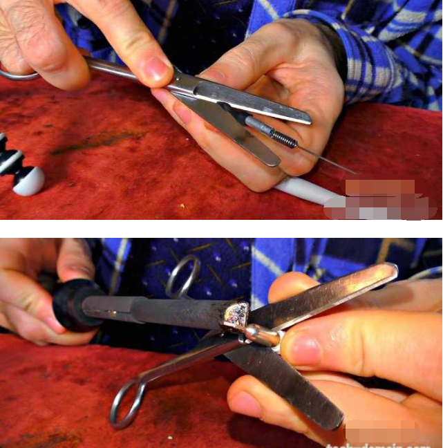

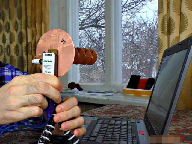

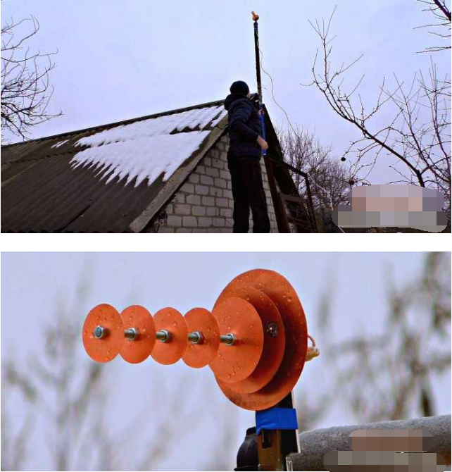

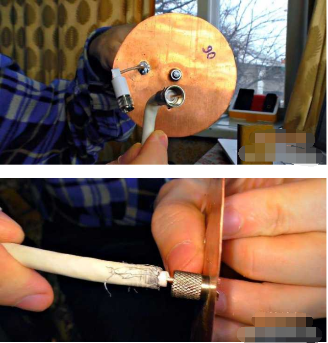

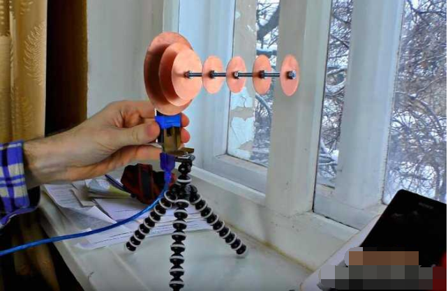

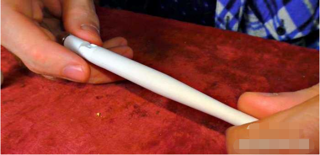

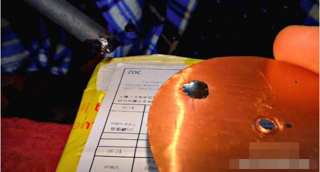

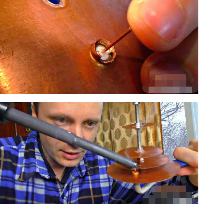

为了增强效果,决定在屋顶安装这个, 但为此,需要焊接而不是普通的屏蔽电缆,用它作卫星天线。

我做了个菱形的天线,没什么用,信号增强有限,反倒是反射器后面的信号不行了,估计我那路由器功率太弱。
