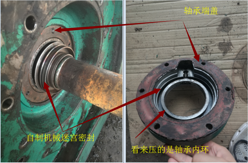

液力耦合器
6 W* o& n+ ~' [2 ^; S: \# ?问题:1.输出轴端漏油2.输出轴跳动大
7 ^' x# Y$ R1 {! F0 v0 e6 W初步判断:输出轴端轴承研了
+ b0 j' L# f7 Q  e7 S开拆+ j' [6 ?/ M/ P# L4 W- t& j
4 l( q+ y  \7 y7 @) S4 p QQ截图20180626221112.png 2 D8 n, a3 L8 s$ y/ w
$ P# I8 I$ L+ D- h0 H: J QQ截图20180626221810.png
: G) S+ Z) Z9 t% S, o7 Y7 k. A# @! K( v  c# @; R
QQ截图20180626222133.png ! ~, Y% {8 c3 A! {3 j6 Z. T+ q' H
; W! V# S' z- z) N
QQ截图20180626222919.png   Z7 P/ O. @$ m  \3 u
* |4 P! v! `% e- M, ~" W QQ截图20180626223630.png 3 }' w+ z. |1 g" G( o, Q& i" g, _
* e) @& U4 r& k* ?! Y, I# u/ X QQ截图20180626225156.png % h8 C+ [  _+ P5 G
- p, E2 S% w% z, h7 [+ B: A8 ?) @, i. A QQ截图20180626225829.png
3 `, h) E; S: ~4 d' X! H! a; C$ u  @9 T
* _: {. h, Q8 D& C; M/ R, y" k/ w5 |& g! Y+ J3 u; K/ A
QQ截图20180626231028.png + m5 t: g- m* k1 G+ k" d9 c
' H/ Q2 `; f9 ^# G2 E1 @3 d
3 y% s  O7 _$ d  K) G
% l+ \' x3 S, ^* R; E QQ截图20180626231430.png 6 K: R. z  ^  B
9 ~0 k7 w/ q; ?. `9 |& F
. m; A* W2 X* R重点来了!
) t7 A6 }" N& |2 s, A QQ截图20180626232257.png 4 O9 d4 Y" |, f5 C' F  \

% q) b& F# }4 X" P& H这东西,搞几十年机械,也不见得能碰上。
9 n  H8 s/ l6 V! r7 W  ~用硫酸拉这活很奇特,估计是轴颈端有毛刺,打磨后就能出来。

这个螺栓应该是铰制孔螺栓用来承受剪切力,加平垫是防止对零件表面的损伤,弹垫是为了在有振动的连接防松。- O% I  U6 d0 S& F/ h+ t
另外两边轴承座不是可以卸下来的吗?

最后一张图,是不是锥销?
见过这种结构  发表于 2018-6-27 21:01
