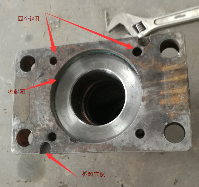

/ ]& ], g) U! @- K: A- T楼主有些年没真正动过板子了,这不上门的机会来了,说拆就拆。
' |7 G& K7 U: |# p/ W懂的社友给指点指点,能给上个液压原理图那就最好了。- P- m& k: u  `: e* Z

发表于 2018-5-8 06:46:50 | 显示全部楼层
我猜对角那个预埋螺钉的作用是便于安装,安装机壳时工人先将机壳套入到这两个螺钉进行定位,然后再安装另外两颗(不需要一个扶一人装,实现单人装配)。但为什么只有对角两颗?假设上面推断成立的话,两颗比四颗更容易套入机壳,即两颗是为了方便套入。

赵挺 发表于 2018-5-8 06:46
& c4 c2 ?3 y' F9 Q. ~; U我猜对角那个预埋螺钉的作用是便于安装,安装机壳时工人先将机壳套入到这两个螺钉进行定位,然后再安装另外 ...
* _  f& e& b9 o/ f" z$ ^
我猜这两颗螺柱是用于定位、防松和拆装方便
& @5 ^4 |) D9 A& `# x  s
主要是拆装方便。  发表于 2018-5-8 11:05
