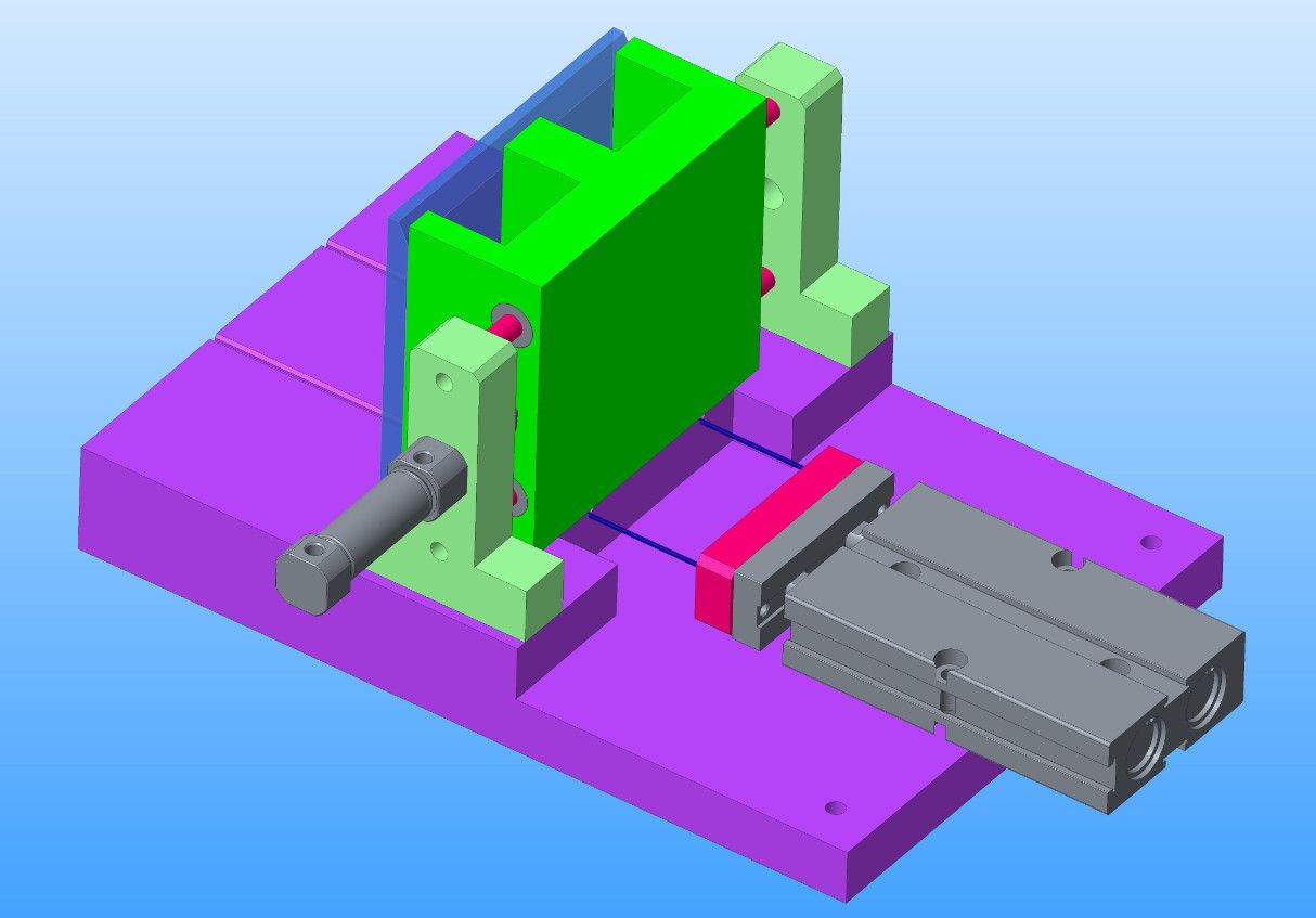

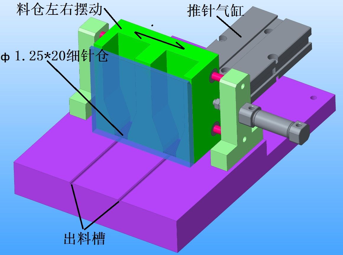

楼主: fyy小鱼
插销上料机

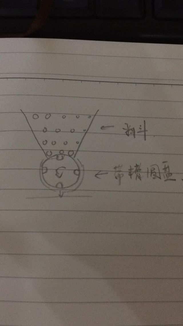

还有一种方式:上面是圆锥形料斗,料斗底部连一个带多个长槽的圆盘,用于分料。
发表于 2018-6-27 23:17:08 | 显示全部楼层
如图
失败率高  发表于 2018-6-28 20:59
你好!想法很好谢谢!但我这项目针直径是1.25mm的,可能此方案的斜坡与转盘交叉处可能容易卡料,这项目主要是针轻如何稳定的落入凹槽是个不稳定的因素;  发表于 2018-6-28 11:23
发表于 2018-6-28 07:05:55 | 显示全部楼层
想来想去还是觉得楼主的方案好
能一次供多个料,
就是气缸用的有点多,
可以增加一个分流机构啊  发表于 2018-7-7 21:10
回threetigher大侠,那两个机构不能一次供多个料,除非阵列机构  发表于 2018-6-28 22:15
16楼凹槽轮机构,以及顶升机构如何?  发表于 2018-6-28 21:03
你好,是的气缸用的有点多;  发表于 2018-6-28 11:25
发表于 2018-6-28 08:22:45 | 显示全部楼层
我觉得吧,原理没问题,细节有几点,
1,气缸用不着这么多,为了保证一致性,只用一个。
2,左右移动的滑块不需要,这玩意应该需要好的定位,稍有不慎卡壳了,然后顶针也会顶折了,槽开成长腰孔端口开大倒角加个震动结构是不是会比这个好?
3,插销仓底部一次出一个料是不是会好点?
4,旋转90度那个地方我个人感觉十有八九会卡,建议转之前加个吹料,吹到位了再转。
3.仓的下方出喇叭出口改小,那滑块左右移动的幅度可能就超过那喇叭口边,这样可能会引起切向卡料,我现在的想法是滑块在喇叭口里面幅度范围内左右往复运动 4.现在是推出到位后在旋转  发表于 2018-6-28 11:37
1.四个推料分开主要是考虑推出没针时可重推多次; 2.关于开槽会做一下试验,是多根入槽推最下面一根还是,槽里只入一根,需试验一下,滑块左右正负3mm的往复运动其它是起到振动落料的做用的; 3.你是想把仓的下方.   发表于 2018-6-28 11:32

 楼主| 发表于 2018-7-6 08:48:12 | 显示全部楼层
方案B
方案B
方案B
方案B
大家帮忙指点一下,谢谢!
