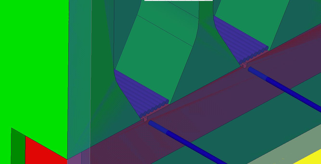

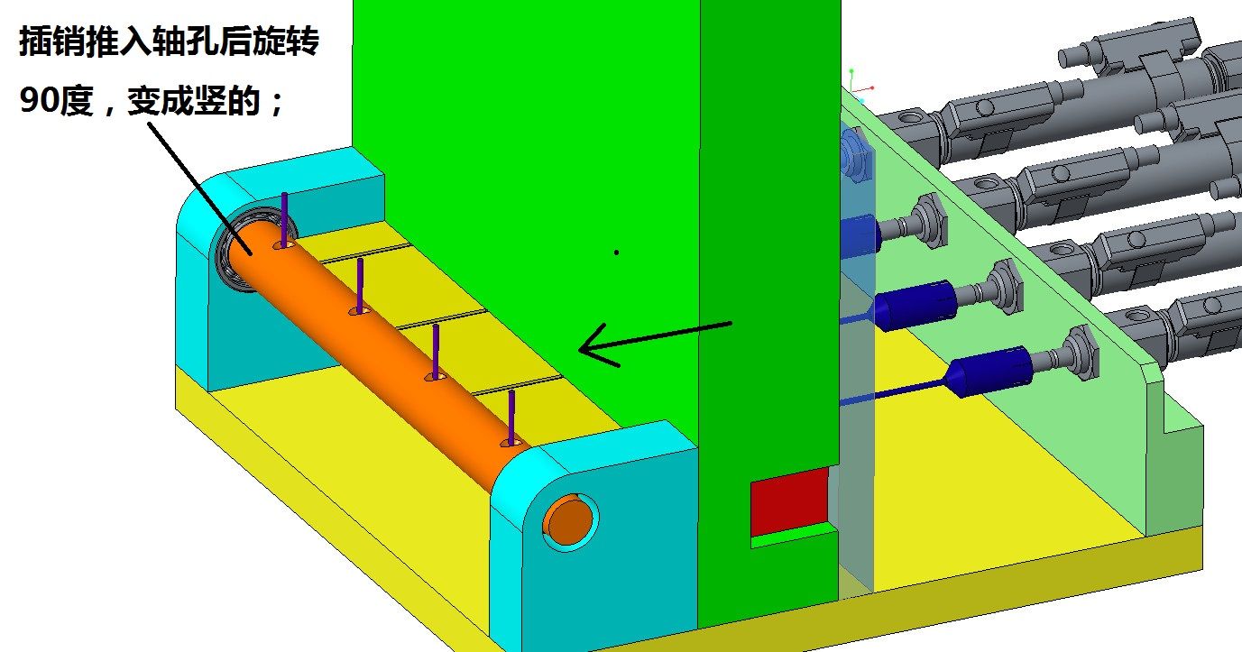

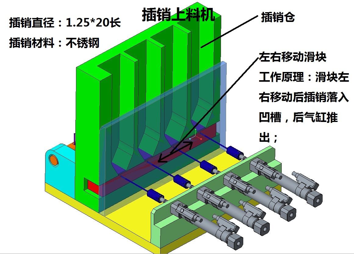

大家好!
1.上面插销上料机原理是否可靠呢,大家帮忙分析一下,谢谢!
2.是否有更好的上料办法呢?(注:振动盘太大不适用)
发表于 2018-6-26 11:38:36 | 显示全部楼层
感觉材料落入槽内有点困难
是的,这方面需实际论证;  发表于 2018-6-26 13:38
发表于 2018-6-26 11:42:36 | 显示全部楼层
气缸能不能正好推到孔内,要加限位么,滑块左右移动的动力用什么
 楼主| 发表于 2018-6-26 11:45:49 | 显示全部楼层
这是方案图
1.滑块气缸装在底
2.推针时不需要推到底
上面料压着可能吹不出的的  发表于 2018-6-26 13:33
建议不要用气缸来顶他,可以做个软管接上凹槽,直接用气吹。  发表于 2018-6-26 11:57
发表于 2018-6-26 11:58:17 | 显示全部楼层
有比你这更好的方案
能否指点一下  发表于 2018-6-26 13:34

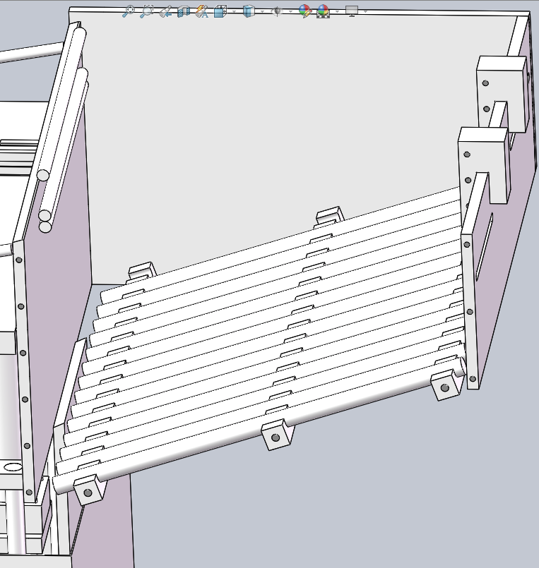

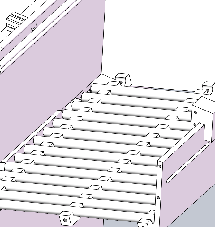

发表于 2018-6-26 13:47:31 | 显示全部楼层
file:///C:\Users\Administrator\Application Data\Tencent\Users\407126924\QQ\WinTemp\RichOle\1AM]~WNB47AY((33IZSL@}5.png
示意图1
示意图1
示意图2
示意图2
这图和顶升机构有啥关联  发表于 2018-6-28 21:07
发表于 2018-6-26 13:49:13 | 显示全部楼层
可以将物料放入料斗内,从下端用一块板向上推
怎么分出一根根呢  发表于 2018-6-26 13:59
发表于 2018-6-26 14:37:40 | 显示全部楼层
推板做成斜口,厚度和物料直径一样;推板向上推的话斜口上只有一根或两根料,推板向上的行程分成两段,走完一段后用气或小气缸推一下,保证推板上只有一根
明白,谢谢,见过这种分料结构,常用于细长型的,管或瓶,可能确适用我这项目;  发表于 2018-6-26 16:09
发表于 2018-6-26 15:33:55 | 显示全部楼层
顶升比较好。下面推出去,难免有刮花的产品出现。
发表于 2018-6-27 17:29:43 | 显示全部楼层
设计一个消拱机构,这个我做过类似的
你好!是那种小件吗,有参考图天片吗?我现在这项目针直径是1.25mm。  发表于 2018-6-28 11:18
