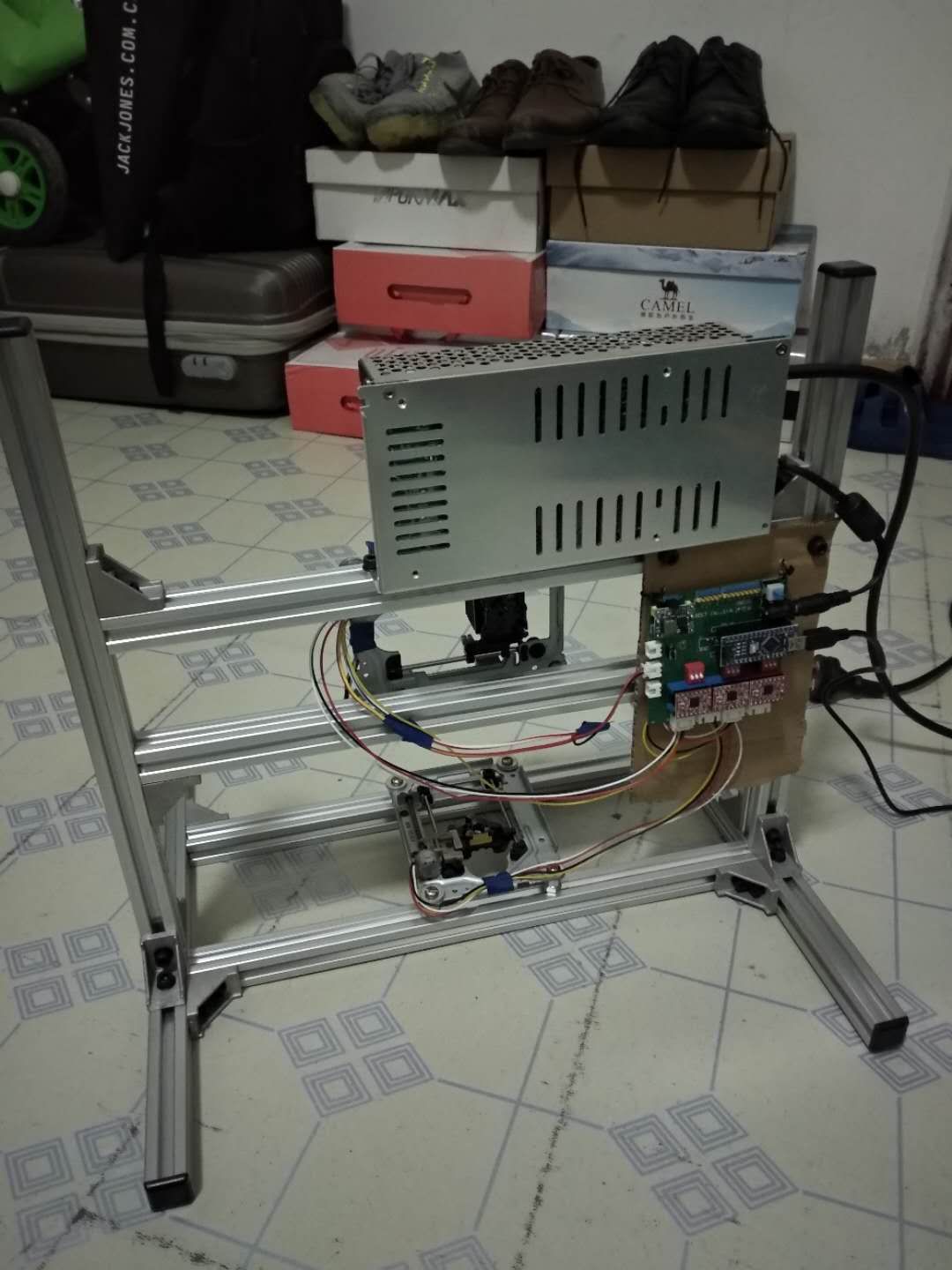

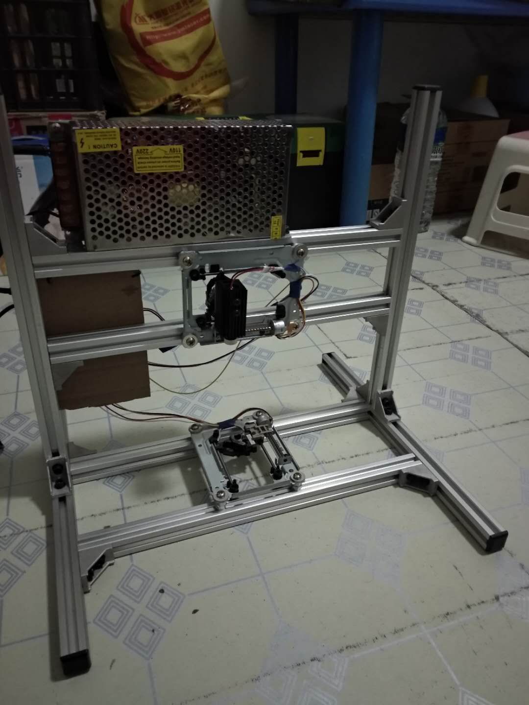

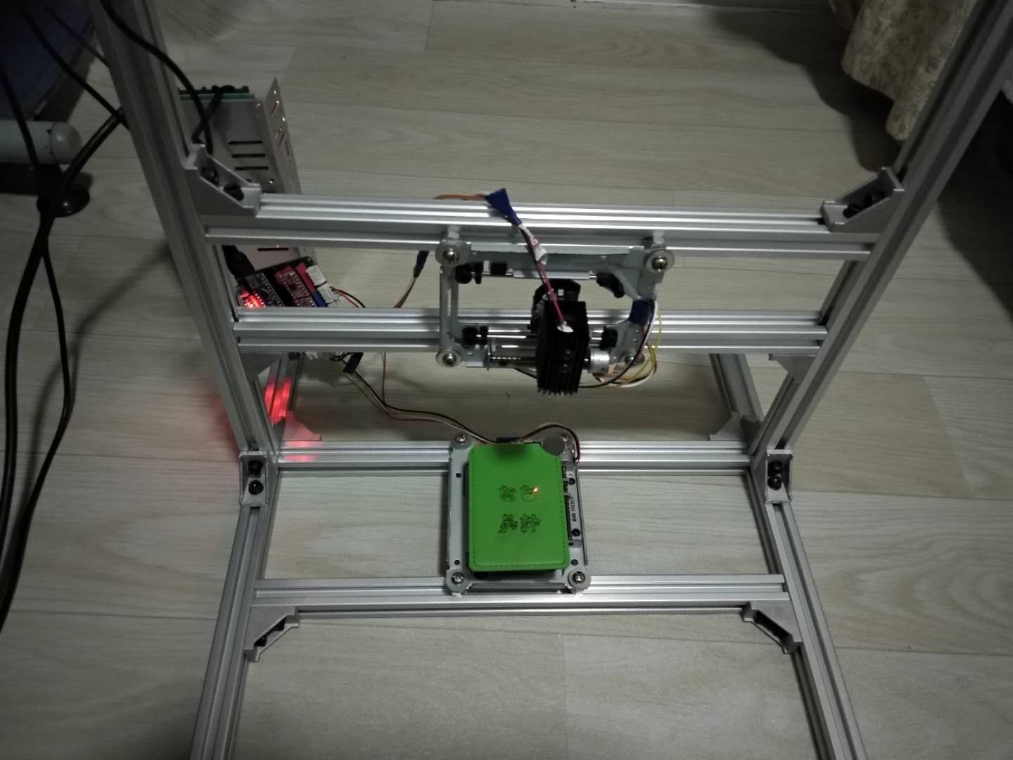

采用Arduino cnc shield v3 雕刻机控制板,在淘宝上买了一个250MW的红光激光头,外加两个废旧光驱就组装起来了。
连线,调试都是比较简单的,可以在木头,皮革,纸片等可以燃烧的物体上雕刻。
正面图

背面图

雕刻图

皮套雕刻
皮套雕刻
皮套雕刻完成
用的20铝合金搭的机架,方便后期升级为单独的导轨和驱动装置,可以工作的区域更大,目前的雕刻范围受限于光驱的行程,只有30*30。

发表于 2018-6-14 09:13:49 | 显示全部楼层
哈哈 可以的。用什么软件编程
微雕管家,或者自己做好刀路NC,导入也可以。  发表于 2018-6-14 09:42

扩大行程后雕机器铭牌应该不成问题吧?
肯定没问题,激光器换高功率的就行。 不过相对于成熟产品,雕刻工艺需要自己摸索,有的皮革类似于布面,需要雕刻快一点,要不然穿了。  发表于 2018-6-14 11:45

发表于 2018-6-14 15:32:55 | 显示全部楼层
楼主这个是激光刻字处理的吗,刻出来怎么这么黑乎乎的。
