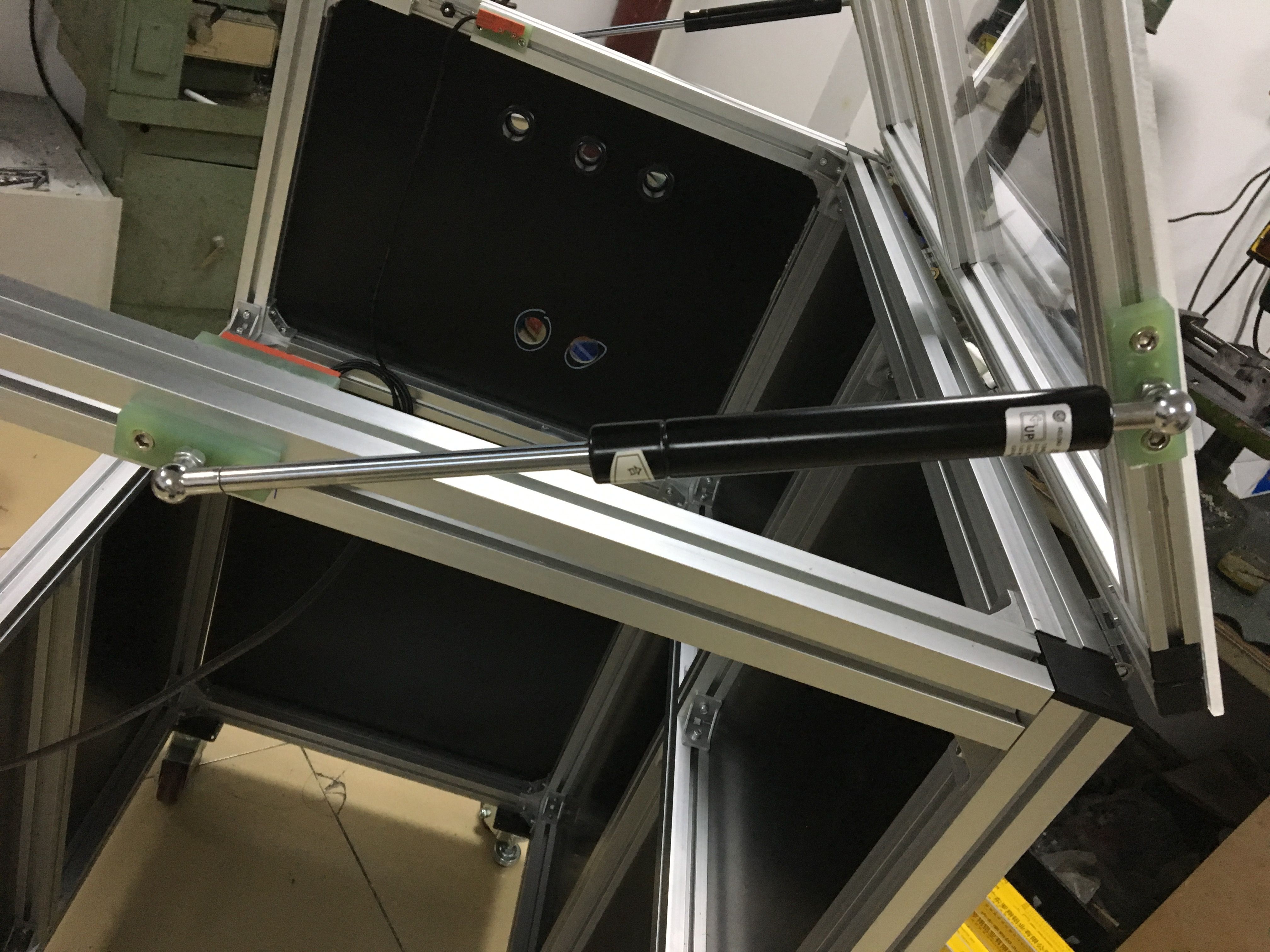

        各位大侠,最近用到氮气弹簧,但不知道具体安装位置该如何计算,无奈只能做两个活动块来根据实际调节,但过后思考许久,总想弄明白怎么计算的,望各位指教,

图中的弹簧装法貌似始终是趋向开启的,不能锁定。因为三点三角形始终在同一侧。

ACE有气弹簧选型软件,输入各项参数可以根据实际情况选择合适产品,确定安装位,示例如下:
气弹簧的软件选型时参数需要连接ACE数据库,因此不对外。您可以提供相关参数,ACE协助选型。

理论力学,平面汇交力系。
发表于 2018-6-13 18:31:02 | 显示全部楼层
直接点装配模拟位置应该挺准的,最多做成一端可调,一端固定。
实在要计算,把角度、长度等参数列出来,关系应该也不复杂。
发表于 2018-6-13 18:58:36 | 显示全部楼层
这个根计算没关系吧,主要还是机构的旋转与拉伸是否会出现卡顿现象,保证整个机构顺畅运行是关键此类机构我主要在软件里面仿真模拟其可行性。

关系也不简单 我一般直接用绘图法

你这个安装角度是不对的,会闭合不稳,因为总有一个沿着打开方向的力,除非前面安装锁扣,计算请看这2篇文章
【标准气弹簧在厢式车门上的安装】百度文库
【气弹簧的刚度计算与安装位置研究】百度文库

气弹簧关闭之后会有个自锁的存在,虽然结构没有自锁的机构。用的是弹簧自己的力量实现自锁
