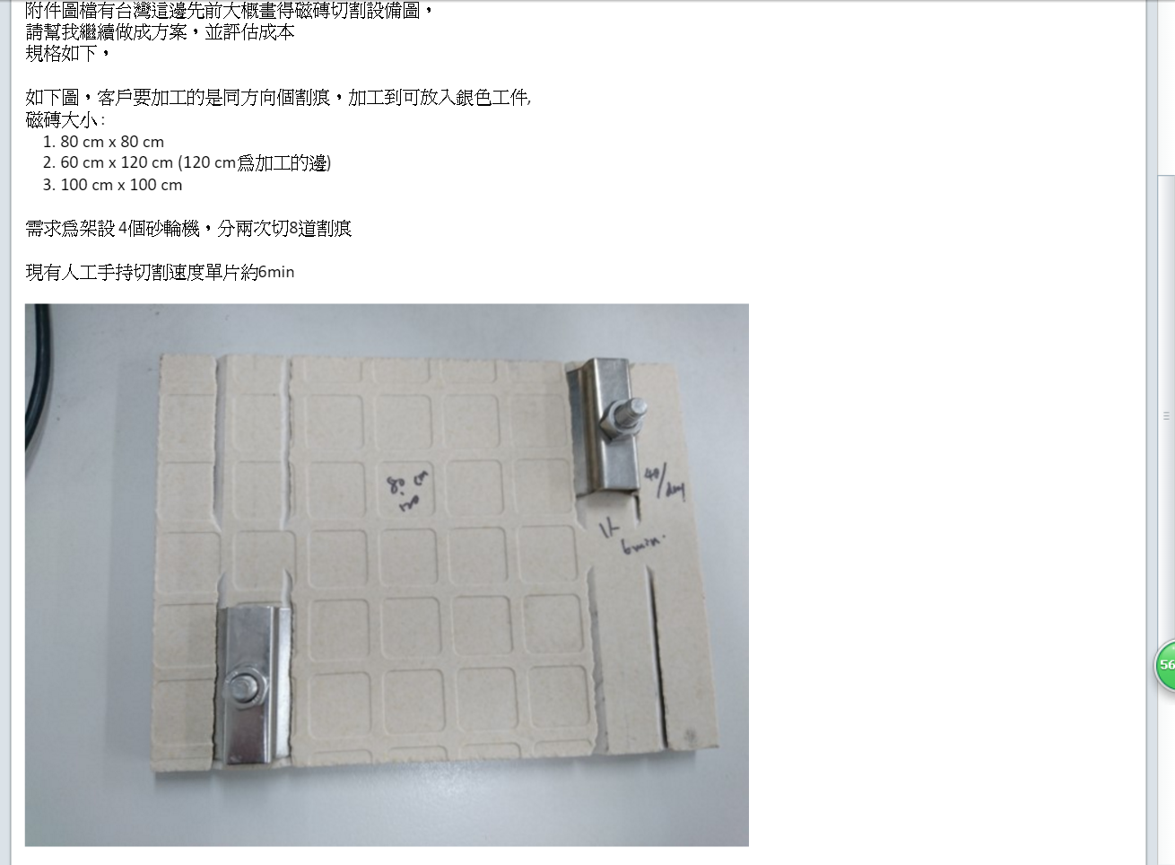

就是想听听建议,,有没有好的想法,可以讨论!!!作为刚刚实习的新人,我觉得建议很重要的!

 楼主| 发表于 2018-6-7 10:33:03 | 显示全部楼层
烟雨迷蒙 发表于 2018-6-7 09:42
这个有现成的机器卖吧?
因为要求做成45°,而且不穿透的切割,深度10,要求四个砂轮机,现成很少这个吧,我上网查过好像没有看到这样的
 楼主| 发表于 2018-6-7 10:34:27 | 显示全部楼层
东海fyh126 发表于 2018-6-7 10:12
有的手工切割机可以调角度。
现在要求人工上料,自动切割,角度也想实现机械调动
 楼主| 发表于 2018-6-7 10:37:45 | 显示全部楼层
就是征求一下能实现四个砂轮机切割,砂轮机能变向,切割另外四条边,实现一个砂轮机完成一个银色部件的两个卡槽
发表于 2018-6-7 10:38:57 | 显示全部楼层
切割机如果不能转角度,可以通过设计个夹具来实现瓷砖变角度的
 楼主| 发表于 2018-6-7 10:42:19 | 显示全部楼层
如果是一个砂轮机可以这样做,但是客户要求四个砂轮机,如果瓷砖变角度,效率会不会降低呢?
发表于 2018-6-7 10:45:44 | 显示全部楼层
某宝就有,瓷砖切割机
 楼主| 发表于 2018-6-7 11:16:25 | 显示全部楼层
四个切割机,一边两个的啊,而且45°,还要变方向啊,淘宝好像没有这个吧
