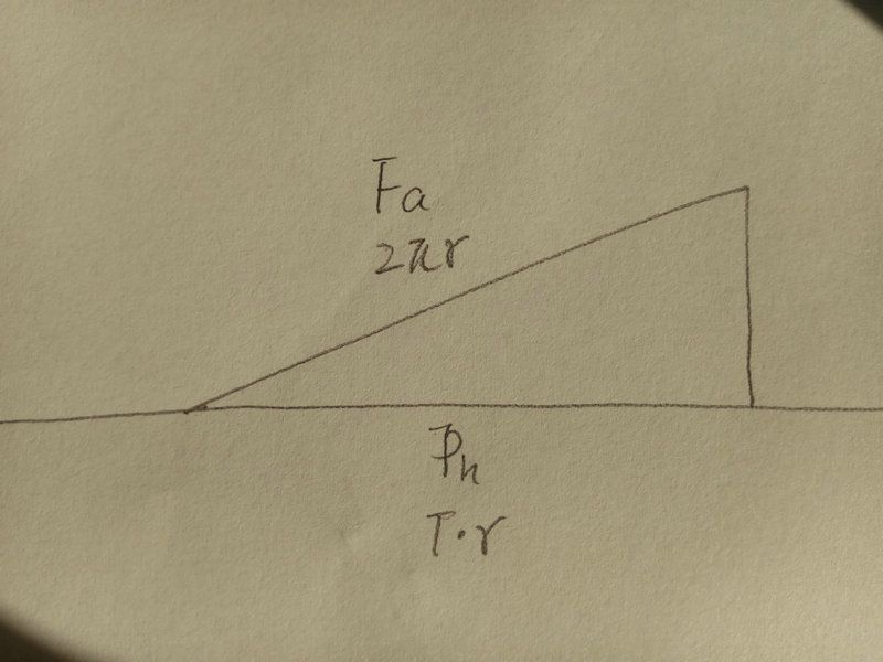

公式里面有个导程/2pi。不知道是怎么推导出来的。而且我在看伺服电机选型的时候,也有类似的公式。请教大家是怎么回事

发表于 2018-6-6 16:24:04 | 显示全部楼层
输入的扭矩做功= 扭矩 * 2pi
输出的推力做功 = 推力 * 螺距

发表于 2018-6-6 16:50:43 | 显示全部楼层
如果把丝杆做个等效转换,这个问题就比较简单了
丝杆跟斜坡是等效的,导程等效为物体在水平面投影的移动距离,实际的移动距离(2π*r)等效为物体在斜坡的移动距离
力的等效方式也是一样的:扭矩*半径(T*r)等效为水平方向推力,Fa等效为沿斜坡方向的力
则有
Fa/2πr = Ph/Tr
T = Fa * Ph / 2π
但是这里有个错误,公式里面的Fa,应该是丝杆轴向推力,这个时候考虑丝杆的传动效率才有意义,此时的效率就是由于丝杆本身的摩擦引起的。
如果Fa代表的是丝杆本身的摩擦力,则公式里增加效率,本身就是个错误。
正确推导方法见24楼  发表于 2020-5-20 17:29

发表于 2018-6-6 17:06:41 | 显示全部楼层
楼主好!
分析得很棒!
不过,
针对上图1中的摩擦力,应该指的是丝杠系统之外的摩擦力。即滑动块(图中与丝杠螺母连接)所受的摩擦力;
且上图1中的公式,并不是求解轴向推力。而是已知丝杠系统外的阻力,来求解电机的驱动扭矩(当然了,可以反过来,以求解驱动力)。
以上。

 楼主| 发表于 2018-6-6 17:49:38 | 显示全部楼层
这句话没有理解。等效水平方向推力的话不是扭矩/半径(T/r)?
发表于 2018-6-6 22:44:50 | 显示全部楼层
老铁,你这个图不对吧,三角形长边2pi*r 短边是螺距P
发表于 2018-6-7 09:56:42 | 显示全部楼层
这么理解就清楚了:
斜边相当于螺母上某一点实际划过的距离,把这个距离拉直,就变成了斜边
长直角边相当于螺母在水平面上投影出来的距离,也就是导程
