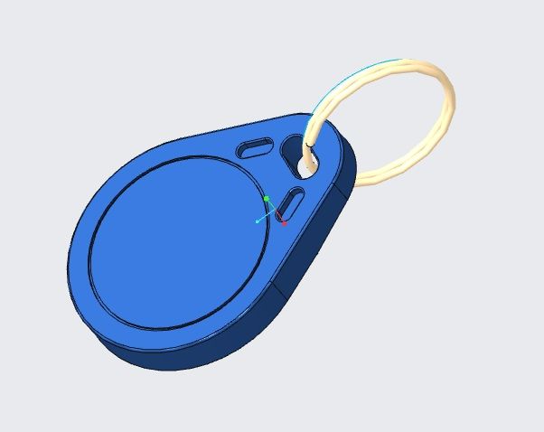

没错,就是一个常见的门禁卡,上面是带那个钥匙环的
想搞一个振动盘,让它躺着出来,不知道有没有可能?

 楼主| 发表于 2018-5-11 16:33:46 | 显示全部楼层
454141017 发表于 2018-5-11 16:31
塑料壳和钥匙圈哪个重啊,问振动盘厂什么价。
塑料壳重一些,价格不是问题,问了很多家,都做不了躺着出来,他们只能利用那个环,卡着吊着出来!
所以想了解一下还有没有别的东西可以用来做这个上料

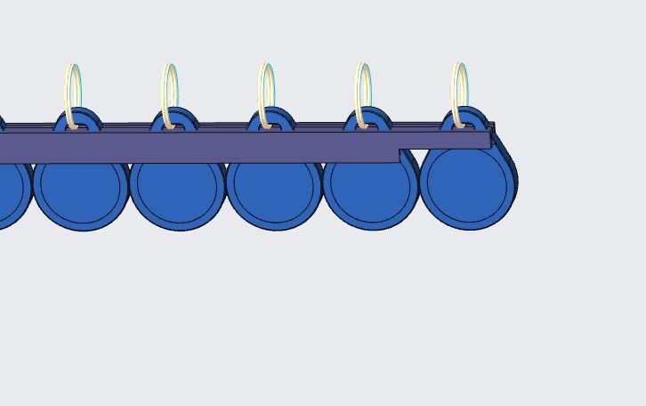

 楼主| 发表于 2018-5-11 16:37:38 | 显示全部楼层
这是目前振动盘厂商给出的出料方式!
这个可以用,但是后续我要让它躺下来并定位的话结构太过复杂,希望有更好的上料方式!
出来后自己翻转不行吗  发表于 2018-5-11 17:38
发表于 2018-5-11 16:41:17 | 显示全部楼层
看前方 发表于 2018-5-11 16:37
这是目前振动盘厂商给出的出料方式!
这个可以用,但是后续我要让它躺下来并定位的话结构太过复杂,希望有 ...
价格90度旋转气缸不就搞定了吗
