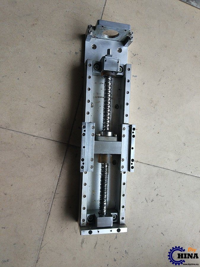

发表于 2018-4-11 14:56:14 | 显示全部楼层
