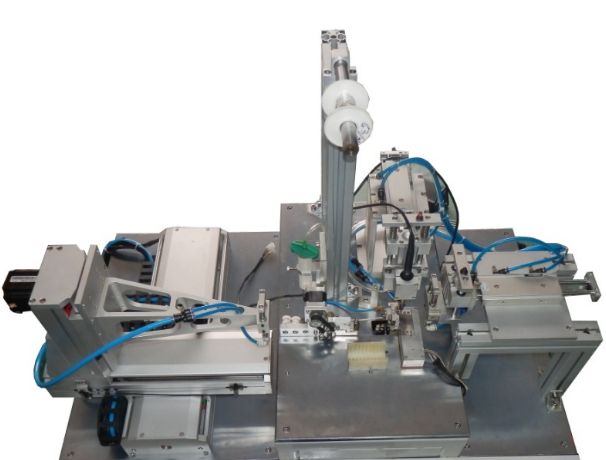

网上随便找了张图,像这种设备,设计如何着手??
从没做过的,全新的设备,直接上UG、Solidworks吗?
部件间的位置关系怎么确定呢?
请大神们指点迷津。。。。
UG爱好者看到的下面说法,感觉很有道理,尤其是“布局.prt”
通常是以“自顶向下+wave”为基础的自顶向下和自底向上的混用。
文件分为4类文件,布局.prt,背景.prt,详细模型.prt,标准件.prt;
布局.prt中只包含设计所需的基准坐标系与、面、草图、参考体,主要通过wave为子文件定位、搭建框架;布局.prt下添加背景.prt,详细模型.prt,标准件.prt;
背景.prt中包含导入的dwg、照片,主要用来描图;
详细模型.prt通过引用布局.prt中的坐标系与、面、草图、参考体,通过添加标准件.prt求和求差,尽量在不添加新草图的情况下完成2d-3d的转换;
标准件.prt通过引用布局.prt和详细模型.prt中的坐标系与、面、草图、参考体,添加约束实现定位。

感觉没有二维ACAD的帮助,我的脑容量不够用啊!!!
个人想法是在UG装配里,以产品为中心,向外一步步的WAVE出来。
可是看了唐工的教程说自顶向下很多弊端。
能在装配环境下自上而下最好,先定动作,再定实现动作的方法,再定主要部件的参数,力,扭矩,转速~~~  发表于 2018-4-1 10:46
从来没有全新的设计过,而且公司就我自己,不知道如何下手。  发表于 2018-4-1 10:21
有道理,但是确定动作后呢?单独建模?需不需要装配环境下?如果不在装配环境里建模,那空间位置和部件大小如何确定?  发表于 2018-4-1 10:19
一切从动作开始,如何实现动作决定什么结构。  发表于 2018-4-1 10:09

先把"方案"寫出來吧!

先定方案、动作是肯定的了。
然后画图怎么弄?
个人觉得是完全从装配环境中,以产品为中心,一步步的向外扩展。
没有从头开始设计过,想学习下成熟的经验

这种不是应该先有方案 然后动作,然后才画个图吗
发表于 2018-4-1 11:50:34 | 显示全部楼层
先确定方案,包括主要主要技术参数;关键零件的大体尺寸(根据设计的深入再修改);如果有传动部分的话,确定传动链;关键件的尺寸计算、关键件的选型等。
上面的工作完成后,开始做关键零部件建模。
总体装配建模。在总装建模过程中,逐步完成其他零件的建模。
完成总体装配后,再回过头逆着核算回去,验证你的设计过程。
