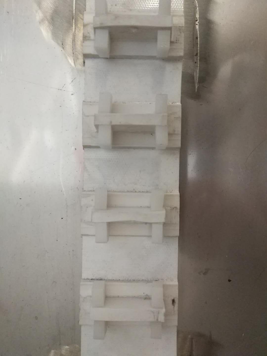

上料机构,确定整改方案
发表于 2018-5-23 09:35:27 | 显示全部楼层
把刷子变成一个可以上下调节的竖板可以吗?高度只允许通过一个枣子
 楼主| 发表于 2018-5-26 11:51:54 | 显示全部楼层
试过,效果没有刷子好
 楼主| 发表于 2018-5-26 11:56:53 | 显示全部楼层
就在昨天上料机构终于出现希望了,具体处理方法:
1、吧两皮带之间的不锈钢管去掉。
2、皮带高度截去小一半。
3、在上面粘成如图样式。
