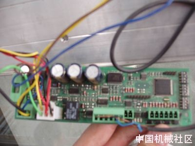

我在以前的贴子里发过,但没人注意到,现在发个新贴,请高人帮着看看图片上电路板是什么。
每个电机都带有一块图片上的电路板,几个电机由一个PLC控制,电路板需要直接与PLC连线吗?我看到外国设备上好象就一根电线连接。
发表于 2008-7-11 19:36:39 | 显示全部楼层
回复 2# mu_xiaaaa 的帖子
图上的板子是驱动的吧,PLC是控制的。传动问题可以考虑一下滚珠丝杠。有标准件很便宜的

用同步带比链轮好,噪声小。你的问题还不太了解,最好有个图说明。另外,门到位停止也有很多方法,比如用接近开关或光电开关检测,PLC控制电机的开、停,比较容易实现。用普通的交流电机即可,成本低。
发表于 2008-8-31 00:54:03 | 显示全部楼层
这样的话,也不用照片里的电路即可实现。
