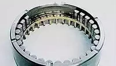

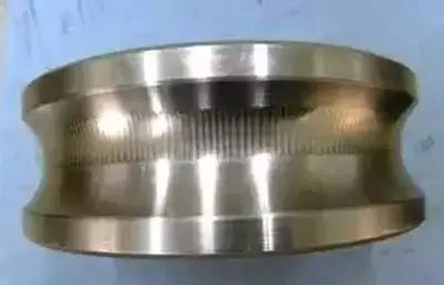

1
$ V, y& A% L9 p% k
剥离
8 ]. x/ R2 j, d& Q. U
& W! X/ S! {9 B9 P7 x
现象运转面剥离,剥离后呈明显凸凹状
/ w* |4 F7 K( f0 m$ e# q! ?2 v
原因
1)负荷过大使用不当
2)安装不良
3)轴或轴承箱精度不良
4)游隙过小
5)异物侵入
6)发生生锈
7)异常高温造成的硬度下降
0 d2 S0 G" D2 R4 n( }, u
措施:
1)重新研究使用条件
2)重新选择轴承
3)重新考虑游隙
4)检查轴和轴承箱加工精度
5)研究轴承周围设计
6)检查安装时的方法
7)检查润滑剂及润滑方法

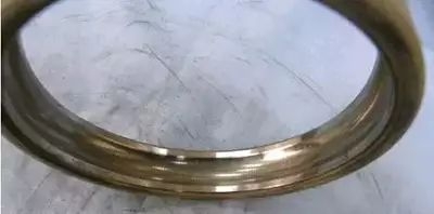

2
: r2 e. m7 k0 m- l# `% N
烧伤
0 z; \( l. n; ^
2 m( G5 U# u$ X7 S8 r9 A
现象:轴承发热变色,进而烧伤不能旋转
, j1 w! j% S' G0 s, H; S
原因:
1)游隙过小(包括变形部分游隙过小)
2)润滑不足或润滑剂不当
3)负荷过大(预压过大)
4)滚子偏斜
8 Z! K* |$ g7 I$ I* Q- {
措施:
1)设定适当游隙(增大游隙)
2)检查润滑剂种类确保注入量
3)检查使用条件
4)防止定位误差
5)检查轴承周围设计(包括轴承受热)
6)改善轴承组装方法

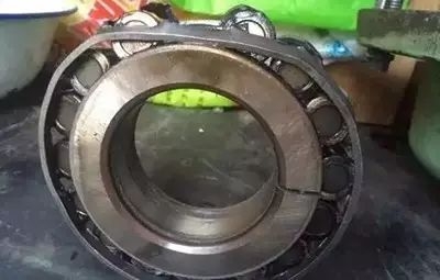

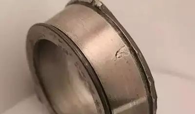

3
$ L8 X6 X/ w  X5 B! C. i$ l7 J
裂纹缺陷
$ U- V% Y& @; L$ C. v
- r/ s; I8 G  F. B% w4 K. v
现象:部分缺口且有裂纹
# y6 V! E, ?8 i2 y% N8 m1 a) k4 @" B
原因:
1)冲击负荷过大
2)过盈过大
3)有较大剥离
4)摩擦裂纹
5)安装侧精度不良(拐角圆过大)
6)使用不良(用铜锤,卡入大异物)
7 A% i6 Y/ h$ X- ~/ J
措施:
1)检查使用条件
2)设定适当过盈及检查材质
3)改善安装及使用方法
4)防止摩擦裂纹(检查润滑剂)
5)检查轴承周围设计

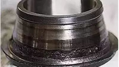

4
3 G2 A, k/ {4 x% p$ O5 Y, }# Y
保持架破损
" E/ x: ~; n2 y4 B) E4 J9 w
  |: {7 i: C5 j, H, D- v" O0 p
5 E: p8 q/ E* ?+ _% Y1 g
现象:铆钉松动或断裂,保持架破裂
, F" ~/ e! K" ^+ G: h! F) E4 l" q
原因:
1)力矩负荷过大
2)高速旋转或转速变动频繁
3)润滑不良
4)卡入异物
5)振动大
6)安装不良(倾斜状态下安装)
7)异常温升(树脂保持架)
$ w- G! I. y. S( m3 K0 h
措施:
1)检查使用条件
2)检查润滑条件
3)重新研究保持架的选择
4)注意轴承使用
5)研究轴和轴承箱刚性

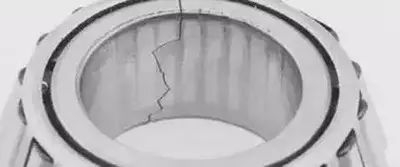

5
. W0 c% s. _. m4 X7 X9 h6 N/ y% W3 z
擦伤卡伤' H( l3 M+ i$ c+ ^( @
" T- X( w4 A6 D
. _& {! i5 ^! j3 b: f
现象:表面粗糙,伴有微小溶敷;套圈档边与滚子端面的擦伤称作卡伤
& R/ }7 i* {0 |: [: t! Q% Z; g
原因:
1)润滑不良
2)异物侵入
3)轴承倾斜造成的滚子偏斜
4)轴向负荷大造成的挡边面断油
5)表面粗糙大
6)滚动体滑动大
! {; ?1 g6 ]8 I; l0 b
措施:
1)再研究润滑剂、润滑方法
2)检查使用条件
3)设定适宜的预压
4)强化密封性能
5)正常使用轴承

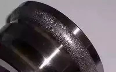

电蚀
$ V0 K; c' e, t' t8 B. A
2 {  N+ \1 j' w# C% X& B/ V
3 g3 k! A! V# [$ {, z7 l. m4 I
现象:滚动面有喷火口状凹坑,进一步发展则呈波板状
5 n5 f5 ^: L5 o' R- K/ K" E
原因:滚动面通电
9 g7 [) l* A0 d# U$ h
措施:制作电流旁通阀;采取绝缘措施,避免电流通过轴承内部

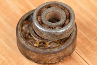

拆开轴承,里面混有泥巴,且有钢珠裂开现象,是什么原因?
