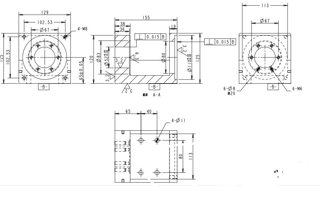

这个电机座的加工工艺该怎么弄?图上的垂直度能达到吗?
发表于 2018-3-9 20:23:08 | 显示全部楼层 |阅读模式
这个零件的毛坯是铸造出来的,材料HT250
发表于 2018-3-9 20:34:42 | 显示全部楼层
铣床铣出B基准和右端面,孔上镗床镗出来0.015不算高。
发表于 2018-3-9 22:01:09 | 显示全部楼层
可以达到的,加工时的基准一定要处理好

发表于 2018-3-9 23:12:24 | 显示全部楼层
加工精度很高吗?查手册4-5级精度吧!

发表于 2018-3-10 10:33:12 | 显示全部楼层
比较简单,加工方法或者顺序搞好就行。
发表于 2018-3-10 11:09:42 | 显示全部楼层
可以保证加工精度得,一般加工中小都做得出来。
