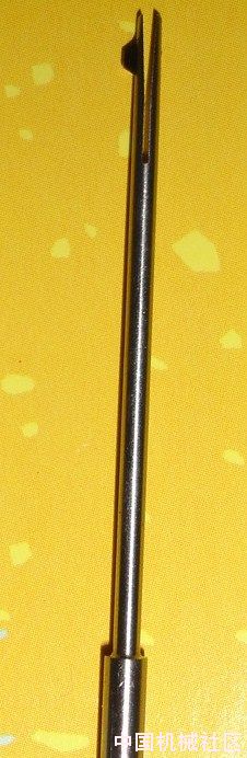

楼主: 倒角刀具
曲轴孔毛刺去除---讨论
发表于 2008-8-2 12:51:05 | 显示全部楼层
我给大家提个方向,我们这里有个老师傅自己发明了一个内孔倒角去毛刺的专利,具体方式我不便泄露,但是大家可以想一想雨伞的原理。
 楼主| 发表于 2008-8-5 10:46:40 | 显示全部楼层
谢谢,日本的是代理瑞士的品牌的刀具。价格比较贵,品质很好的!
 楼主| 发表于 2008-8-15 19:31:43 | 显示全部楼层
昨天参加一个行内会议,会后问了发动机曲轴生产采购商。,他们也觉得是个很难解决的问题,我要认真琢磨了1

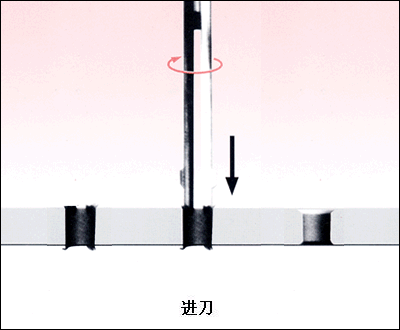

 楼主| 发表于 2008-8-31 14:49:30 | 显示全部楼层
示意图
倒角工作示意图
发表于 2008-8-31 16:39:23 | 显示全部楼层
看不清楚。
 楼主| 发表于 2008-9-1 07:51:28 | 显示全部楼层
画了个示意图
孔倒角示意,希望您说明问题

我见过这样的刀具,在我现场就有一把,我认为叫做去毛刺刀更确切一点。我们使用的是钴领的,听他们说是他们的专利。

斜孔孔口的毛刺有办法吗?
发表于 2008-9-24 21:23:06 | 显示全部楼层
看不太清楚,怎么去的毛刺
, i$ `' L5 A' M6 O谢谢
 楼主| 发表于 2008-9-29 23:19:36 | 显示全部楼层
http://www.56.com/u15/v_Mzc3OTg5MDg...
  V1 D& \9 }- |, y  ]. b  o6 U% n: K* i3 L$ H
斜口的有办法去除
