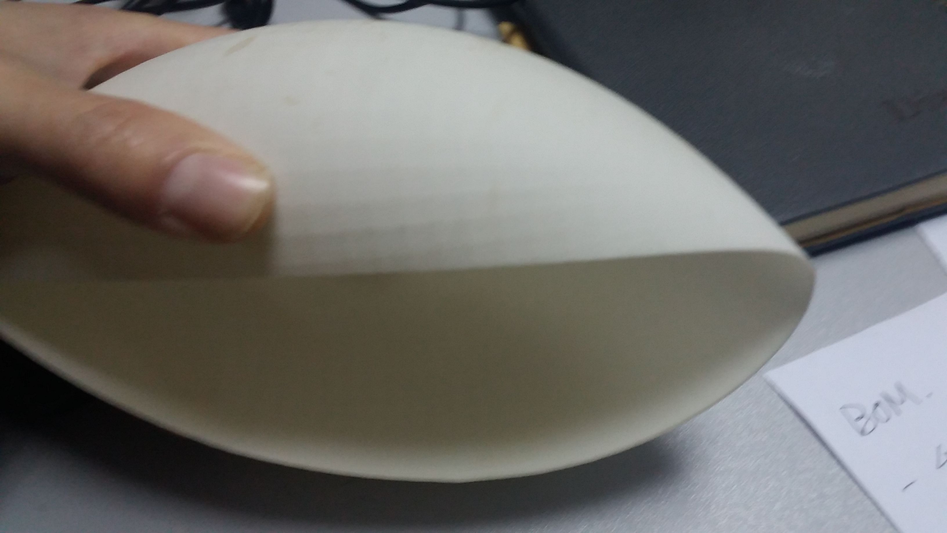

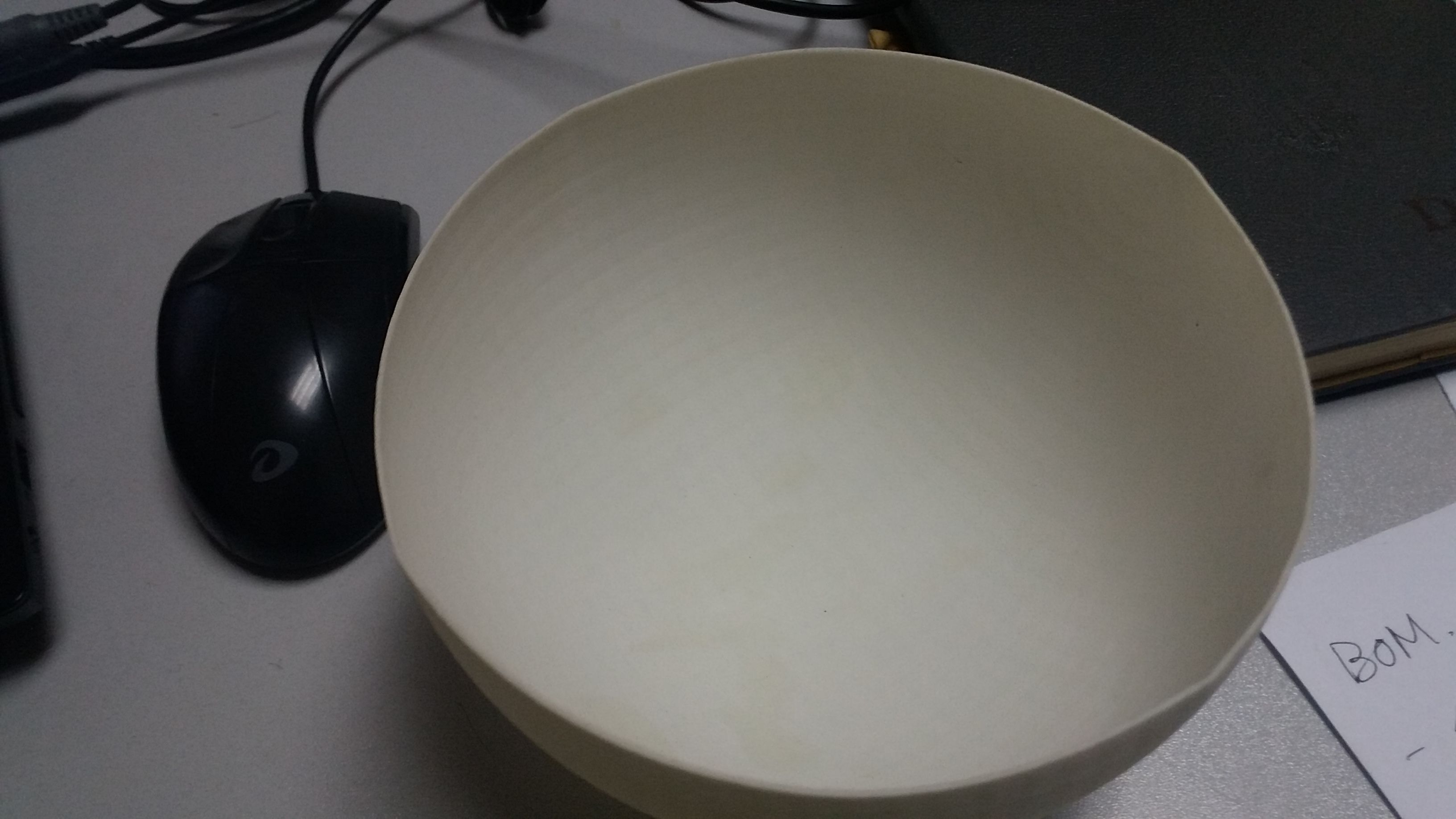

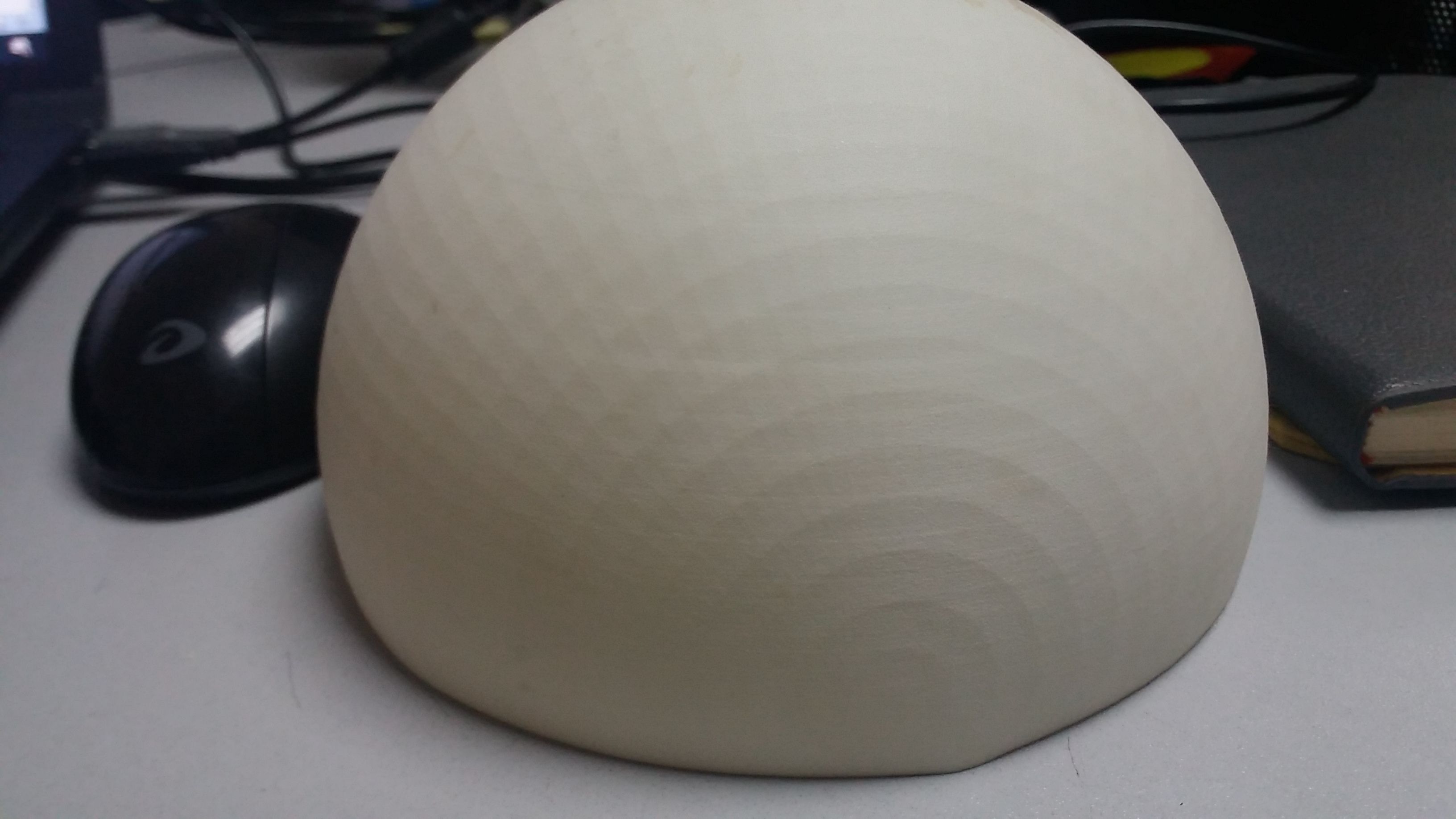

来抬杠了,我有个3D打印件,直接底部直接打印成弹簧的,弹性良好,材质类似尼龙。在家里,要不直接给你上图。还有一件是1mm厚,直径200mm左右的半球壳,开口捏成缝都没问题。工业级3D打印机打印的。
材质,尼龙,打印出来的效果目测跟注塑差不多,原本有三个样件,办公室只剩一个了。 捏扁的这张,一只手,没捏合,是能捏成一条缝的,松手就复原。  详情 回复 发表于 2018-3-5 08:01
只能是在下眼界窄,见得东西少了。层主能晒个图最好、不知道您说的材料吸水性和耐磨性怎么样?  详情 回复 发表于 2018-3-2 14:16
求图!最好能用两张照片演示弹性。另外你是用什么工艺打印的,贵吗?  发表于 2018-3-2 13:31

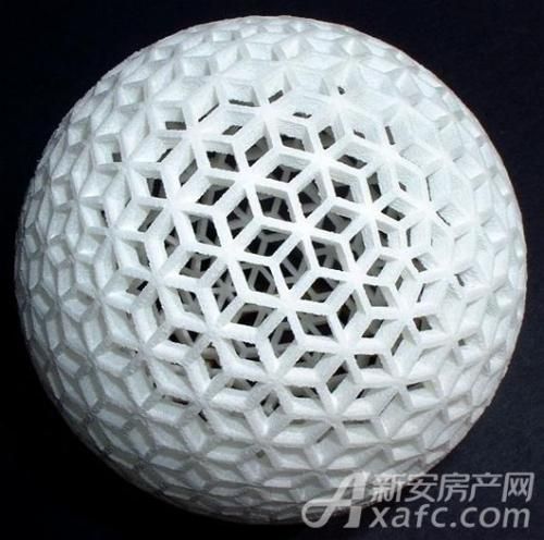

从网上借一张图,另外一件跟这个一样,还有一件是底座+弹簧+小球的结构,中间的弹簧弹性十足,没法上图了,在家里。
借图
借图
