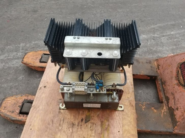

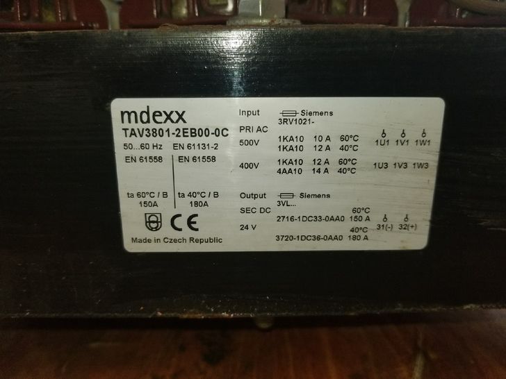

TB2LkKAXJknBKNjSZKPXXX6OFXa_!!0-fleamarket.jpg_728x728.jpg TB2YOG4XQUmBKNjSZFOXXab2XXa_!!0-fleamarket.jpg_728x728.jpg 这个是一个没用过的电源,这个电源一般能用在什么设备上呢,本人不是电工,这些参数看不懂。

接近4kw的三相变压器,输出24v150-180A,对应不同的允许温升,31桩头是负,32桩头是正,就这些,价值看重量咯

应该是低压主轴的电源吧!
. L' H: X- ]  I3 s0 z' Q: K/ I) [: k4KW功率干啥都行了!
5 f# n, R( a7 U/ J* h图片没有看清楚,有没有直流整形滤波电路不清楚,电源精度从参数上无法得知!也请谨慎使用!

输入500V或400V三相交流电源,输出24V 150A--180A 对应不同温升。
