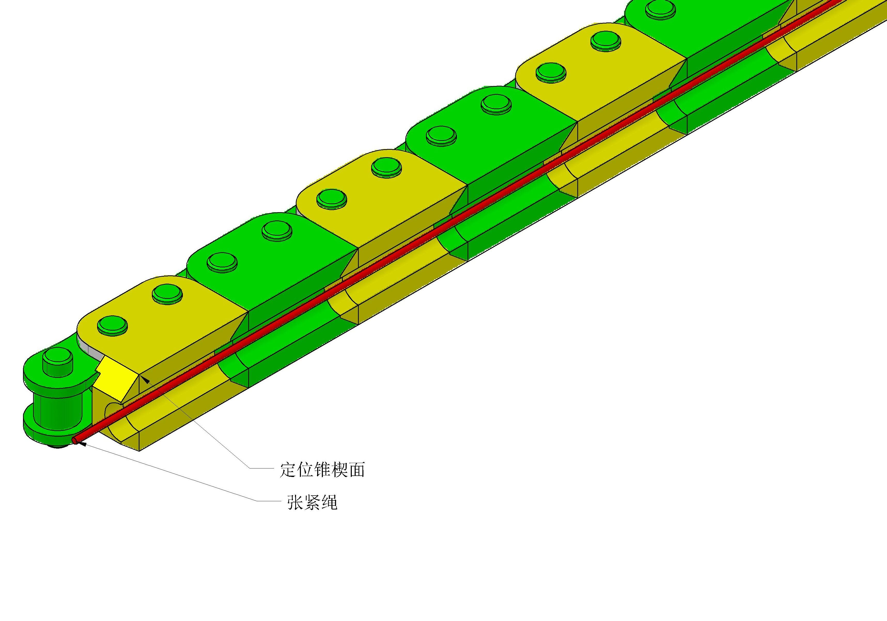

专利申请号201410087967.8,楼主是该专利申请人吗?
 楼主| 发表于 2018-2-27 02:11:22 | 显示全部楼层
回楼上,不是那个专利,与他们的不同,我那有钢丝绳整连条平行轴向(链条运动方向)锁紧机构,刚性可控,连节间截面有锥楔面对中定位。稳定刚性可控,其它专利都是销卡定位,不稳定,刚性不可控。
 楼主| 发表于 2018-2-27 09:32:36 | 显示全部楼层
因为有定位锥楔面,在配钢丝绳,刚性可控(张紧器含牵引器受电力控制),结构稳定。
 楼主| 发表于 2018-2-27 09:34:20 | 显示全部楼层
[/img]
 楼主| 发表于 2018-2-27 09:41:09 | 显示全部楼层
[url=%5Bimg%5D//upload/2018/02/27/5a94b2fb2e826.jpg[/img]]补充上图[/url]
 楼主| 发表于 2018-2-27 09:44:55 | 显示全部楼层
 楼主| 发表于 2018-2-27 09:47:29 | 显示全部楼层
