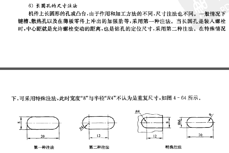

腰孔的标注
发表于 2018-2-7 11:12:41 | 显示全部楼层
见图

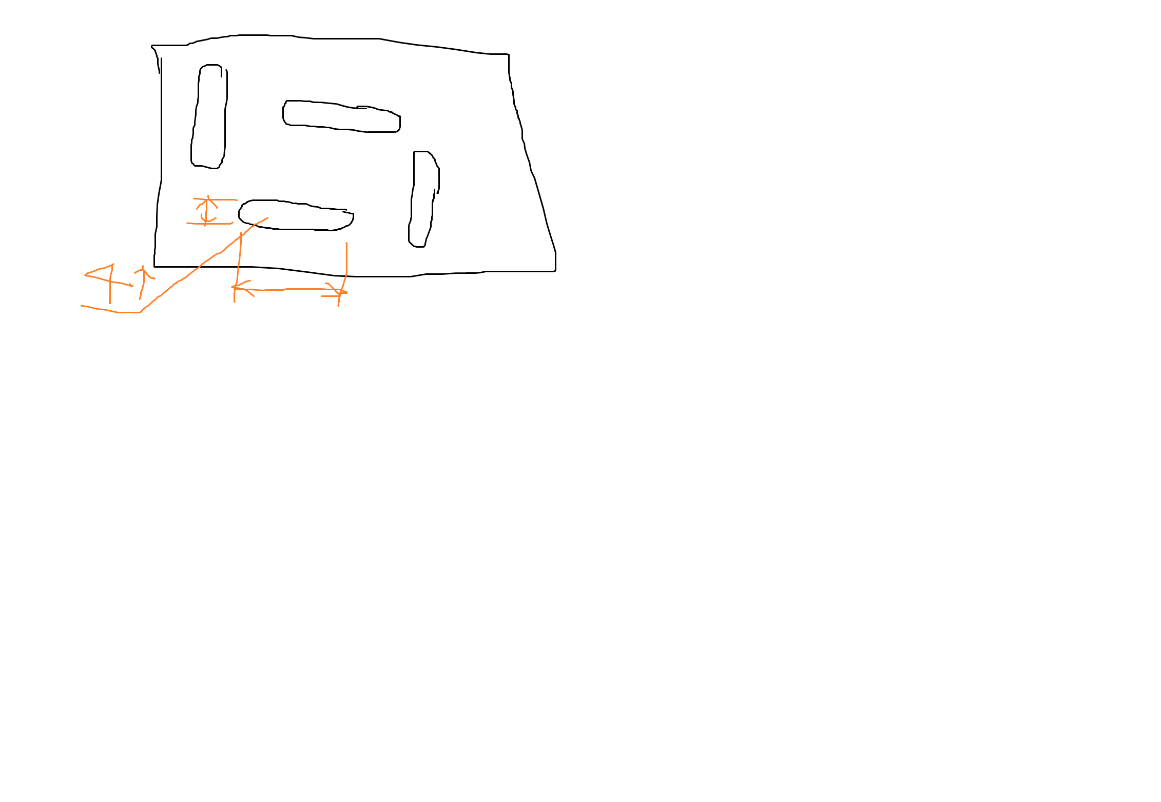

发表于 2018-2-7 11:16:25 | 显示全部楼层
你这个是打孔是2个面的,可以这样标注
发表于 2018-2-7 11:37:09 | 显示全部楼层
6-XX(两侧面)
 楼主| 发表于 2018-2-7 13:31:20 | 显示全部楼层
shentu 发表于 2018-2-7 11:09
目前的国标,对多个重复要素,标注符号是“X”号了。
比如你这有6个腰槽,你就标6X xxxx
是2个面,每个面有6个,但是在主视图我该标注6个还是12个
发表于 2018-2-7 14:06:37 | 显示全部楼层
见五楼标注方法,我们也一直这样标注腰型孔。

发表于 2018-2-7 20:36:30 | 显示全部楼层
2×6×R
发表于 2018-2-7 21:25:35 | 显示全部楼层
1.标注宽度,长度,半圆半径。
2.有X个,就标X-宽度,X-长度,X-半圆半径。
3.或者在图面上文字注明多少个。
