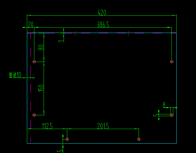

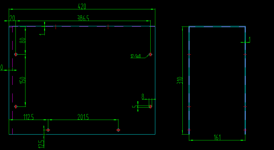

发表于 2018-2-7 09:20:55 | 显示全部楼层 |阅读模式
多个腰孔的尺寸如何标注?另外,我在主视图应该写6-XX,还是12-XX?个人感觉应该写12-xx
发表于 2018-2-7 09:25:02 | 显示全部楼层
这2种标法,至于你说的数量那个我也不知道
正解^_^  发表于 2018-2-7 09:51

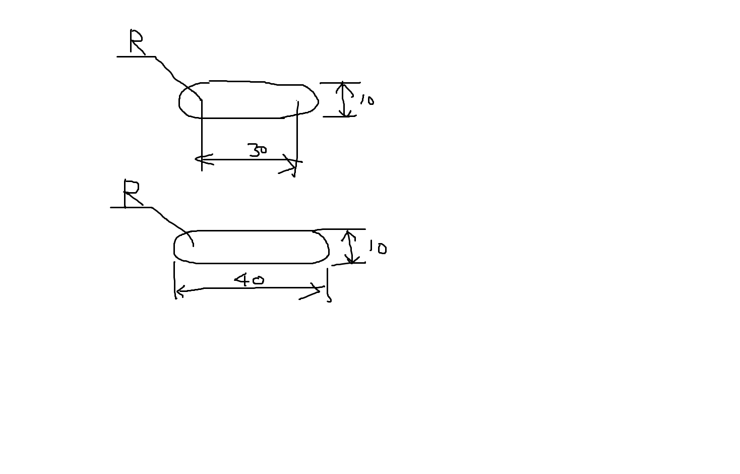

 楼主| 发表于 2018-2-7 09:26:02 | 显示全部楼层
3333.png 这样标注可符合规范?
发表于 2018-2-7 09:31:51 | 显示全部楼层
腰型孔标注的太规范了,你看看制图标准,这是最基本的绘图要求,还是要好好掌握。
发表于 2018-2-7 09:32:24 | 显示全部楼层
我们的是:数量-直径*总长,6-12x18,不知道你们怎么用
发表于 2018-2-7 09:41:02 | 显示全部楼层
2楼第二种,是标准标注方法
我这2种都对,机械制图手册上都有。一个从工艺视角,一个从质检视角  发表于 2018-2-7 09:45

 楼主| 发表于 2018-2-7 09:51:53 | 显示全部楼层
我应该写6-xx,还是12-xx
目前的国标,对多个重复要素,标注符号是“X”号了。 比如你这有6个腰槽,你就标6X xxxx 标12X是指有12处圆R?不解  详情 回复 发表于 2018-2-7 11:09

发表于 2018-2-7 11:09:14 | 显示全部楼层
孜孜求学者 发表于 2018-2-7 09:51
我应该写6-xx,还是12-xx
标12X是指有12处圆R?不解
