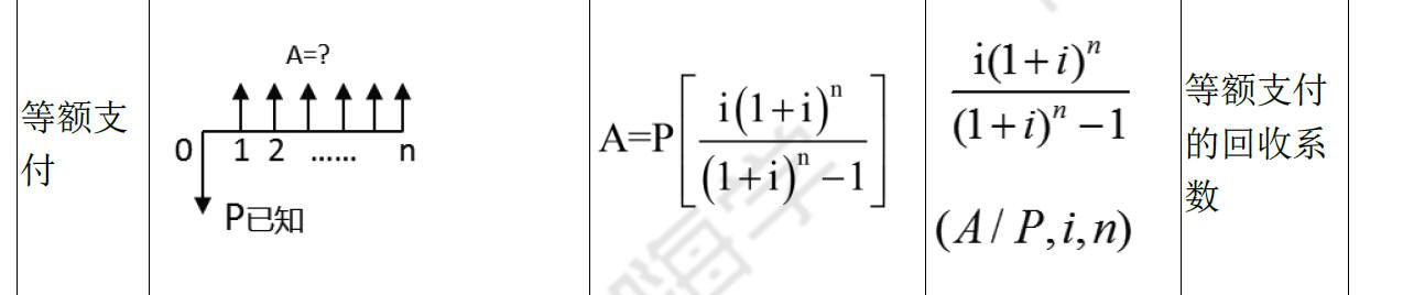

发表于 2018-2-5 10:02:52 | 显示全部楼层
本帖最后由 tntk 于 2018-2-5 10:55 编辑 , {& D  V' U% R, L
: k- `9 P: o1 I( l! Y这个是一个简单的财务问题,用财务计算公式A=P(A/P,i,n),A为所求,P=1000,i=5%,n=34. ~  l$ w" s' Z9 @5 m0 S! z6 l
实际需要简单变化一下:
9 a, n' N- ~5 a3 ^0 m& u2 Z& R方程式是A=(1000-A)(A/(1000-A),0.05,34)=(1000-A)(1+0.05)^34*0.05/[(1+0.05)^34-1]
' c. k  _" `! M; i. d3 G3 H, GA=38.1783万
8 s9 C) V* h. ]! j9 D& F' q3 d% h$ |
不知道我学的对不对。
拿计算器,多保留几位小数就好了。  发表于 2018-2-6 14:18
我的结果是58.160。  发表于 2018-2-5 18:34
这个答案算错了,公式是对的,答案是58.1635  发表于 2018-2-5 10:52

发表于 2018-2-5 10:13:21 | 显示全部楼层
晓昀 发表于 2018-2-5 10:07
5 R& m8 f3 S8 `# L# \! P0 x这个不对!开始我也算成这个了。

发表于 2018-2-5 10:57:22 | 显示全部楼层
看了这个问题,第一想法是写条程序,等计算机来算
这就对啦。一个简单的循环。  发表于 2018-2-5 11:08
发表于 2018-2-5 10:59:52 | 显示全部楼层
晓昀 发表于 2018-2-5 10:38
! W' W" R) w( V( Z4 ~$ P" l对呀!我开始也按等额支付现金计算的,进入误区了,他这个是年初取等额资金,年底复利计算。
$ x) ?4 o1 H1 {/ U3 @7 A
把P改为P-A就符合公式计算了,18年对应0,19年对应1,20年对应2......52年对应34,
1 I) C2 A# I% z7 k5 \5 E1 W$ k8 SA=(P-A)*(0.05*1.05^34)/(1.05^34-1)
1 {6 \2 O  I' C$ J+ p) [解方程就做出来了。+ w7 O* T4 L8 p: z. K
