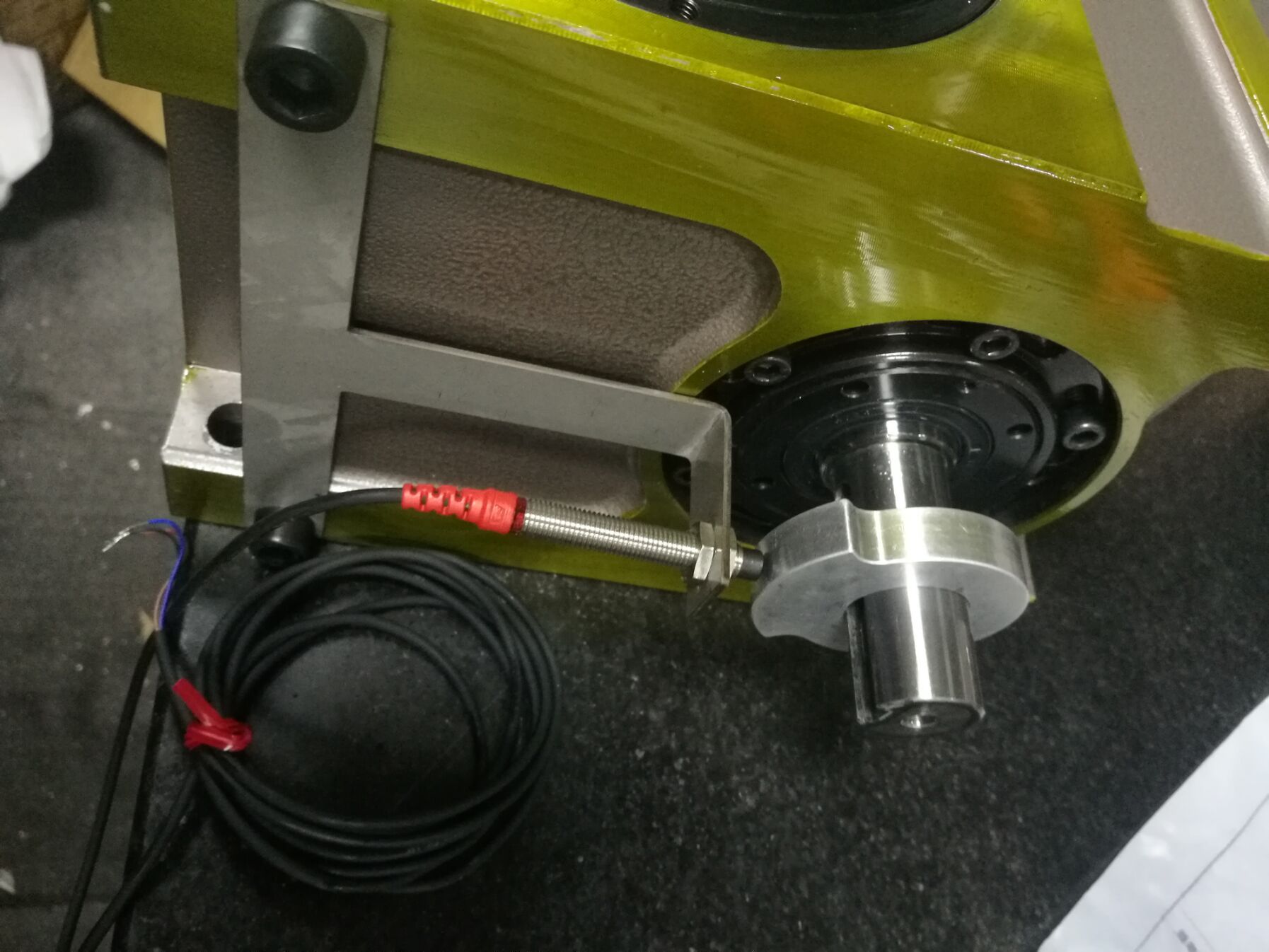

  很多第一次使用分割器的朋友或着会问,如何保证让电机断电的时候是停在停止角呢?这个需要了解下分割器的使用和结构原理,简单的说,凸轮分割器是一纯机械性的结构,由电机带动,其工作原理是电机带动分割器的入力轴旋转一圈,分割器完成一次分度,比如8工位,电机带动分割器入力轴旋转一圈,转盘旋转8分之一工位,也就是旋转一个工位。电机带动分割器入力轴旋转到分割器驱动角时转盘分度,转到停止角时转盘静止.为了更好的找到停止位置让电机能在停止角停下来,可以在分割器另一边轴上面固定个信号感应片,配合关电开关来工作.

发表于 2018-2-5 09:48:37 | 显示全部楼层
请问楼主,这个临界点很难找到。有什么办法。
有时候我们也折腾好久,请赐教。感谢!
其实这个位置比较好找,你可以通过看分割器入力轴的键槽,转动分割器入力轴,当入力轴键槽对着铭牌方向,入力轴的键槽和出力轴水平。(分割器供应商一般都会在分割器上贴个铭牌,上面有型号,),如果是90度驱动角,  详情 回复 发表于 2018-2-6 12:02
 楼主| 发表于 2018-2-6 12:02:22 | 显示全部楼层
gxs20601 发表于 2018-2-5 09:48
电机带动分割器入力轴旋转到分割器驱动角时转盘分度,转到停止角时转盘静止.为了更好的找到停止位置让电机 ...
其实这个位置比较好找,你可以通过看分割器入力轴的键槽,转动分割器入力轴,当入力轴键槽对着铭牌方向,入力轴的键槽和出力轴水平。(分割器供应商一般都会在分割器上贴个铭牌,上面有型号,),如果是90度驱动角,那这个位置上45度,下45度都是停止位,这个位置转动入力轴,出力轴是不转的. 1B46FDF9E5FE320B48C81C52AD464B66.jpg
