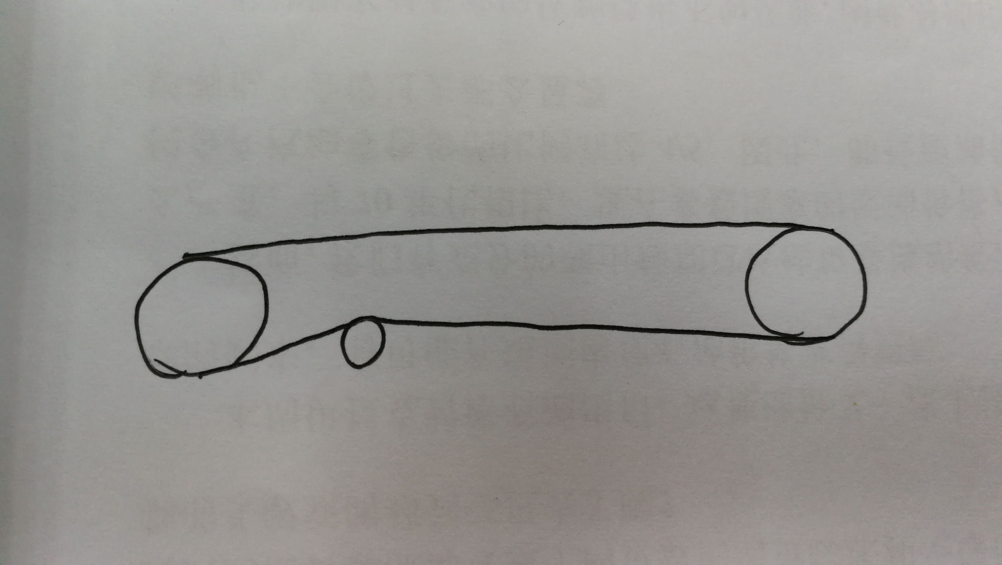

 楼主| 发表于 2018-2-2 09:30:35 | 显示全部楼层
理性的人很感性 发表于 2018-2-1 17:03
张紧轮肯定要,这么长中间肯定不能悬空,可以考虑在中间加一些支持板。
张紧轮位置的选取有没有什么讲究,我看了下网上有的张紧装置比较复杂,也不知道里面的结构是个什么样子,我看了有些写的简单的,就是在下侧加一个齿轮,不知道像下图这样的张紧轮设计有没有效果?

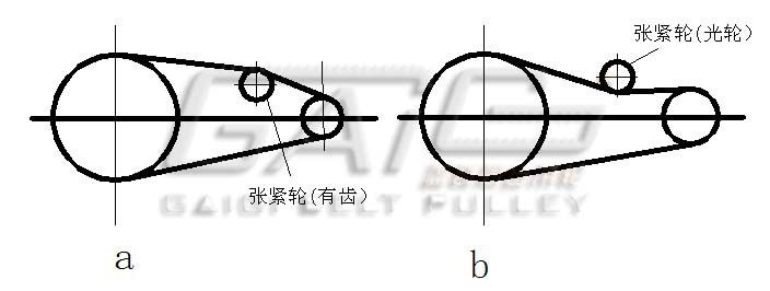

发表于 2018-2-2 10:09:05 | 显示全部楼层
xiexuanda225 发表于 2018-2-2 09:30
张紧轮位置的选取有没有什么讲究,我看了下网上有的张紧装置比较复杂,也不知道里面的结构是个什么样子, ...
张紧轮可以在以下情况使用
a 当中心距不能调整时,作为带张紧的一种方法
b 在较大传动速比中,增加小带轮的包角。
1、配装在里侧,作带张紧使用。张紧轮需运用齿形带轮,当张紧轮的齿数超过带轮最小允许用齿数的时候,为防止啮合齿数变少,需将张紧轮配装在较松的一边;
2、配装在外侧,作增力滞轮的包角使用,张紧轮能运用中间没有凸起的平带轮,其直径是最少允许的用齿数的带轮直径,并且配装于较松的一边,让同步带不会出现太大的扭曲。

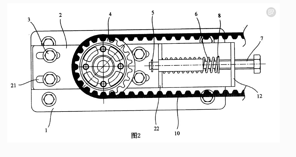

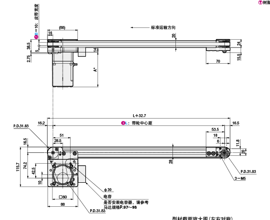

其实这些结构可以在米思米上查到,附一张米思米的带传动图,张紧轮和带轮以及很多都有标准件,当然也可以参考结构自己设计。
米思米的单列端部驱动同步带传动结构
米思米的单列端部驱动同步带传动结构
常用的端部张紧结构
常用的端部张紧结构
张紧轮两种情况
张紧轮两种情况
 楼主| 发表于 2018-2-2 10:23:39 | 显示全部楼层
理性的人很感性 发表于 2018-2-2 10:09
张紧轮可以在以下情况使用a 当中心距不能调整时,作为带张紧的一种方法b 在较大传动速比中,增加小带轮的 ...
感谢,我看看米思米上面有没有现成的货如果有那就舒服了,我只要在底下设计个可升降的支座就可以了
