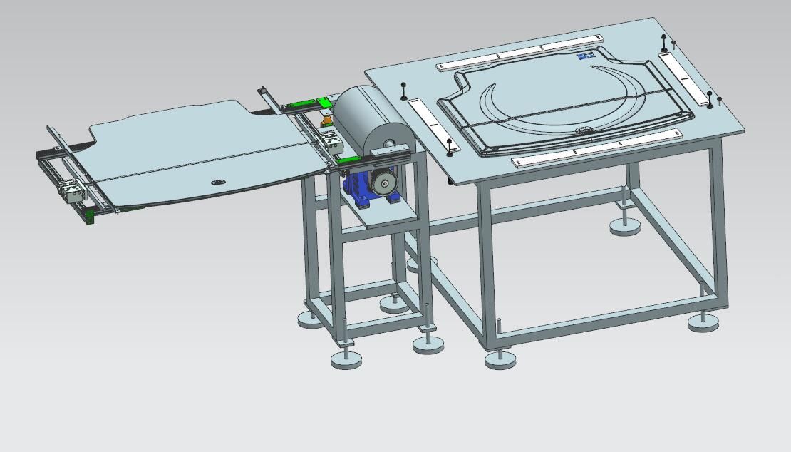

各位大侠,

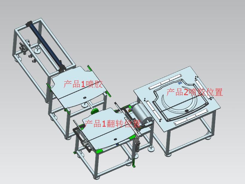

       目前设计了一个翻转机构,如下图。(电机+同步带 )
       左侧放置产品1  喷胶好后翻转到右侧和产品2 结合。翻转的杆是铝型材的,目前感觉稳定性不够,主要是感觉翻转限位带来的交变应力使之疲劳,导致定位不准和损坏,求大侠们支招!
        目前小批量试暂时没问题,后续量产感觉风险比较大。
        如果哪里说的不明白,再根据回答补充。
谢谢!

发表于 2018-1-15 11:41:36 | 显示全部楼层
路过   感觉不稳就做加强   做不了加强吗 ?
 楼主| 发表于 2018-1-15 11:53:50 | 显示全部楼层
所以想集思广益,看看大家会怎么搞定

发表于 2018-1-15 13:58:08 | 显示全部楼层
没有看懂你所谓的反转是怎么翻转的。
最好能说明一下,谢谢!
电机那个位置就是旋转轴  发表于 2018-1-16 11:54
同感!  发表于 2018-1-15 20:48
发表于 2018-1-15 15:31:55 | 显示全部楼层
你这难道直接翻个面过去吗
是啊,就是产品1 正面要喷胶,翻过去就直接复合了  发表于 2018-1-16 11:54
发表于 2018-1-15 15:34:54 | 显示全部楼层
那就不要用铝型材,直接用方钢管焊接
现在就是考虑方管 刚性太好,交变应力会不会更不行  发表于 2018-1-16 11:55
发表于 2018-1-15 16:12:28 | 显示全部楼层
旋转轴那边,弄个旋转缓冲器 ,比你那边缓冲油缸好吧
我找找看,现在是翻转前 和翻转后 加了 油压缓冲器  发表于 2018-1-16 11:56
发表于 2018-1-15 17:22:39 | 显示全部楼层
象你这种布置只能把材料适当加大
好吧,当时为了节约成本,安全系数适当防小了~~·材料变大,惯性力也就大了,不知道电机还能启动不~ 这个我再综合考虑下  发表于 2018-1-16 11:57
发表于 2018-1-15 17:25:17 | 显示全部楼层
电机带分割器翻转,我们的设备就是
现在是电机有起始 终点 接触开关 。  发表于 2018-1-16 11:57
发表于 2018-1-15 21:11:07 | 显示全部楼层
翻转的铝杆做一些加强处理
