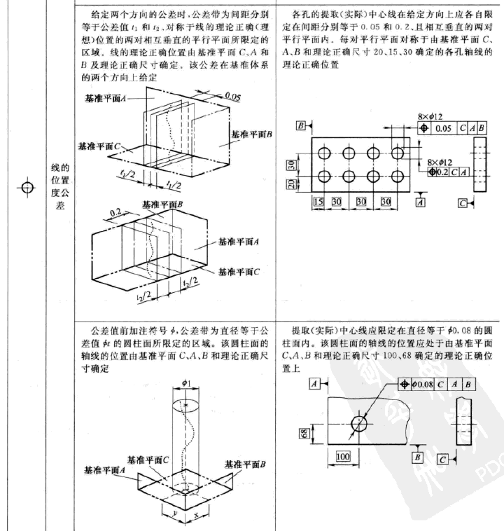

一个孔对另外一个孔的位置度,公差值前应该标直径符号么?

形状公差不是用位置度控制的吧?如果干成椭圆但是轴线是直的并且与基准孔轴线平行,且在理论正确尺寸位置。那位置度也是合格的。

但是你的被测要素是圆,他的公差不单单是位置公差,是在一定轮廓范围内的位置公差,你认为呢?如果是方孔或者其他尺寸,你可以不加的。

从原理上来说是楼主的问题是不需要加直径符号的,理由很多朋友也说了,因为不存在第三者,只有两个圆心, ...
可以看看两种区别,虽然不是直指主题,但是可以间接说明!

首先多谢大侠的耐心回复。关于这个问题,我也看了下国标。因为国标里对于孔的位置度的控制方式只讲了2种:1.分别控制两个方向的位置,不标直径符号;2,控制在圆柱形公差带范围内。而没有单独控制某一方向的实例,我暂且理解为就只有这两种控制位置度的方法吧。再次感谢!

说的完全正确,因为一个方向已经不需要再用那么复杂的位置度符号表示,所以LZ的主题表达方式基本不用!

如果不加直接符号,你保证了位置公差,加工出来的是一个椭圆,形状公差保证不了-------位置度前加了Φ直径符号,加工出来的椭圆度较大(超过了一般加工方法形状公差占尺寸公差的比例),可以认为合格了?不是专职搞检验,对这个还真不太清楚,请大侠详细讲解一下
看了大侠后面有进一步的解释“但是你的被测要素是圆,他的公差不单单是位置公差,是在一定轮廓范围内的位置公差”,看了这还是不明白

我的理解,如果加了,公差带形状应该是圆柱。如果不加,就和直接标注孔间距离控制的结果一样了。但是,就算 ...
如果加了,公差带形状应该是圆柱“——如果只是两个圆,不加公差带还是一个圆吧。感觉是在周向还有其它孔、槽等的情况,标注位置的的这个面可以被认为是指定的面,这个位置度可以被理解为指定平面内的位置度,在这个平面的垂直平面位置由其它标注如尺寸、未注形位公差等去控制。是否可以这样理解
