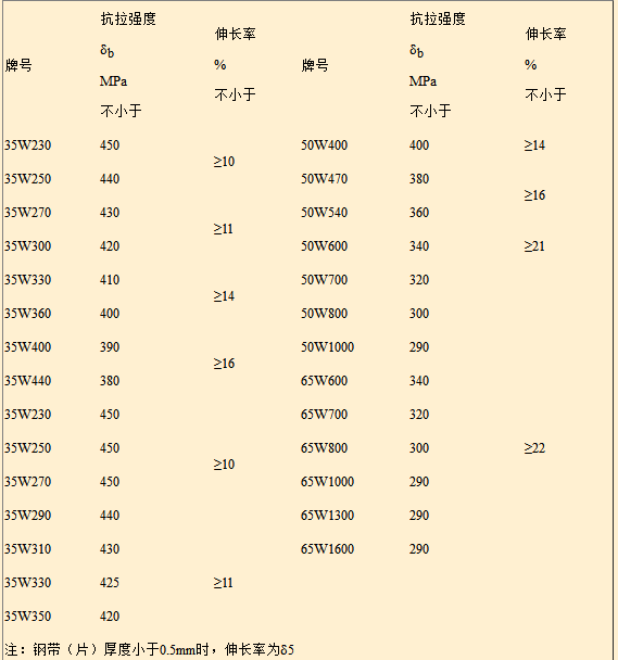

这是新牌号,老牌号差不多:比如50W470原先叫DW470-50  发表于 2018-1-3 22:32

多谢未来第一站!   我想知道叠装好的铁芯正交各向异性拉伸模量和剪切模量,谢谢!
