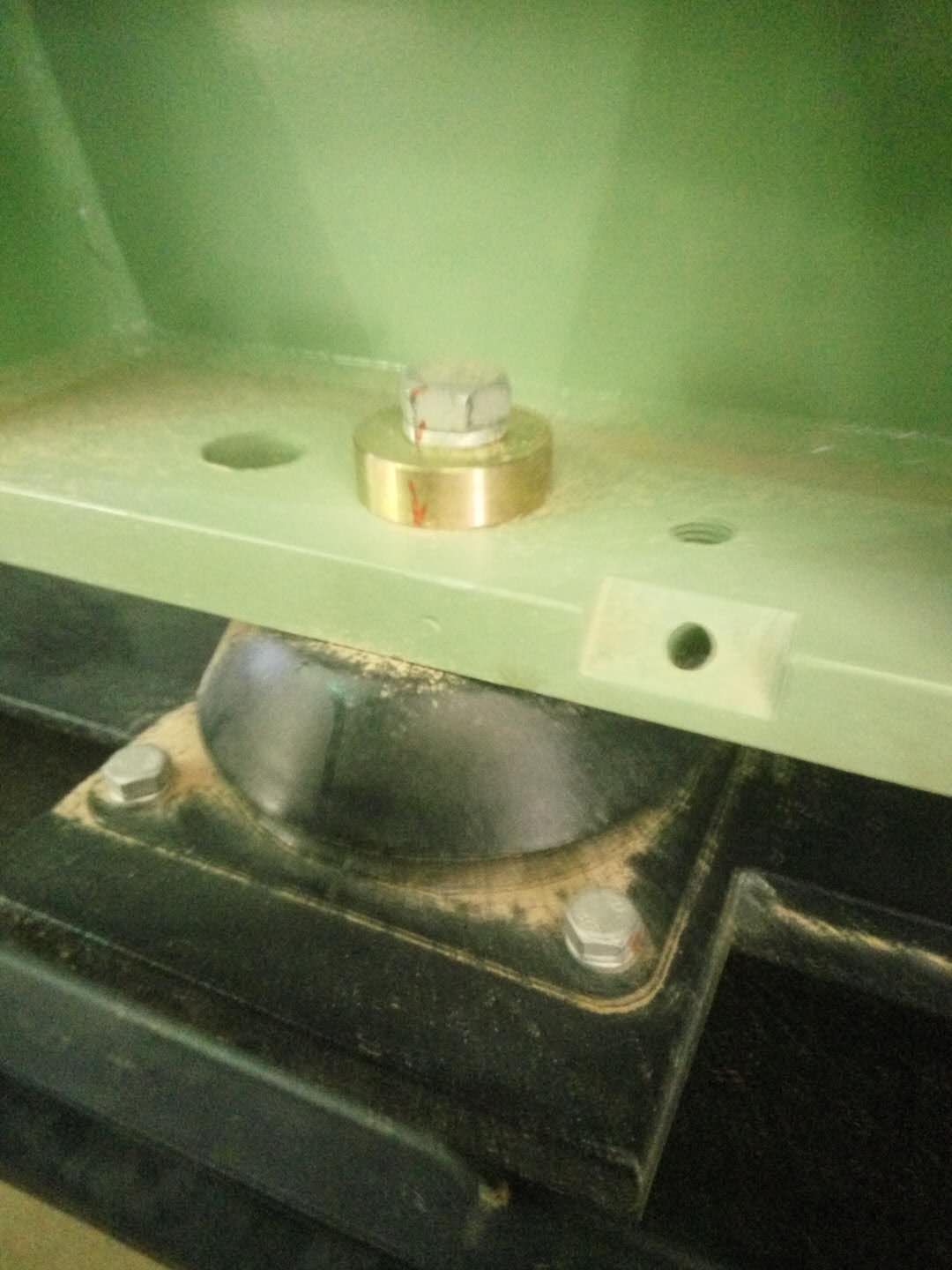

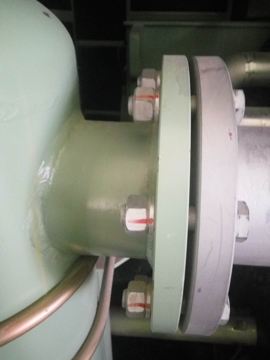

其他厂家设备的小细节,各位分析下原理,看看是否能借鉴?
1.螺栓划红线;
2.底座安装螺栓有铜合金颜色的垫子。

其他厂家设备的小细节,分析下原理,看看是否能借鉴?
1.螺栓划红线;
2.底座安装螺栓有铜合金颜色的
发表于 2017-12-30 22:23:55 | 显示全部楼层
划线一是防止客户私自拆机器,另外就是看看螺母是否有松动的情况
发表于 2017-12-30 22:42:27 | 显示全部楼层
防松标记,算是行规吧,一般企业都做。

这个应该是检查螺丝防松动,上面装弹簧垫圈。

发表于 2017-12-31 08:38:04 | 显示全部楼层
对于振动设备有红线之类标识真的是需要做一下。其它场合就没这个必要了吧
发表于 2017-12-31 16:05:18 | 显示全部楼层
一般都是为了防止螺栓未拧紧或者工人漏拧,防呆标记。
发表于 2017-12-31 20:21:25 | 显示全部楼层
管接头划线的比较多,一般就是防止漏拧
发表于 2017-12-31 21:30:06 | 显示全部楼层
作用很多:
1.方便过程点检及时发现松动,避免小问题酿成大灾难;
2.部分设备交付后不允许私自拆卸或松动,划线便于可视化检查;
3.某些工序要求作业后检验检查标记,便于完工确认;
