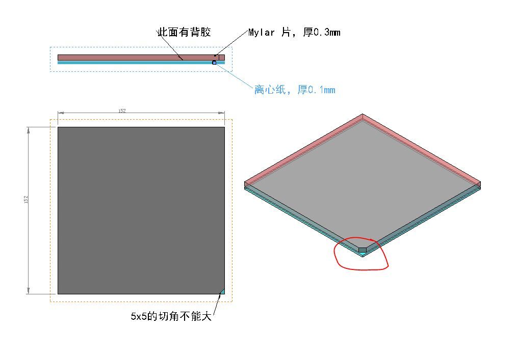

寻求一种MYLAR片去除离心纸的方法

MYLAR片有涂胶的,还有覆胶的,覆胶的贵很多,如果你这个是涂胶的,建议直接分开买,载体涂胶固化后,贴一层MYLAR;覆胶的,就难弄了,不过国内市场上涂胶的一堆,你拿火烤烤,胶水会起泡聚集的一般就是低端涂胶货
新年好 因工艺要求,我们这个mylar也是很特别(大约2-3元/片)。粘度也比较大,在分离是加热是比不可少的。  发表于 2018-1-2 09:52

单片应该可以用真空吸盘抓取,自己做真空腔配合小旋转气缸和机械手,卷边同时移载剥料应该是能剥下来。不过这种方法只是评估过没去做实验,就直接做成卷料了。
 楼主| 发表于 2018-1-2 11:01:35 | 显示全部楼层
谢谢大家的建议。你们的建议我也在考虑汇总,看看是否可行。你们说的我也做过相关试验,很难实现。
我在想如果让供应商把离心纸那个倒角不切除。是不是会好剥离?

滚轮滚起边角,用夹子夹起来带走

两种方法,不外乎吹跟吸
 楼主| 发表于 2018-1-29 11:25:29 | 显示全部楼层
两种方法,我都做过实验,效果都不太好。
采用黏胶滚轮的方式效果也不好,原因是MYLAR和离心纸的结合力比较强,用黏胶滚轮时,离心纸本体会撕扯开。

楼主,可以在Mylar上加个拿手位,用夹子一夹掉就OK。
