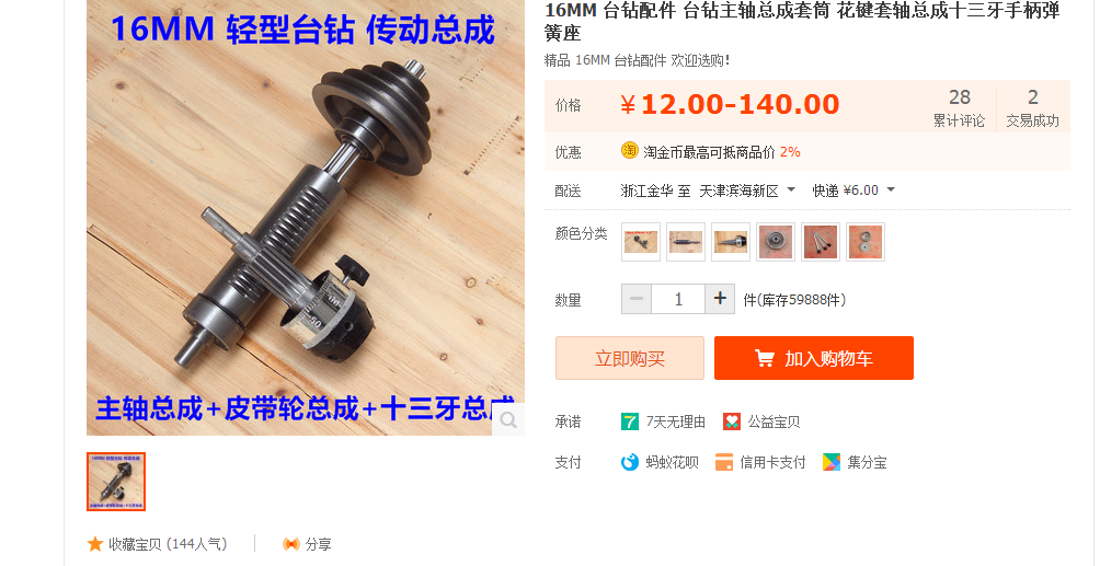

发表于 2017-11-18 11:10:01 | 显示全部楼层
有现成的卖,可以参考一下
