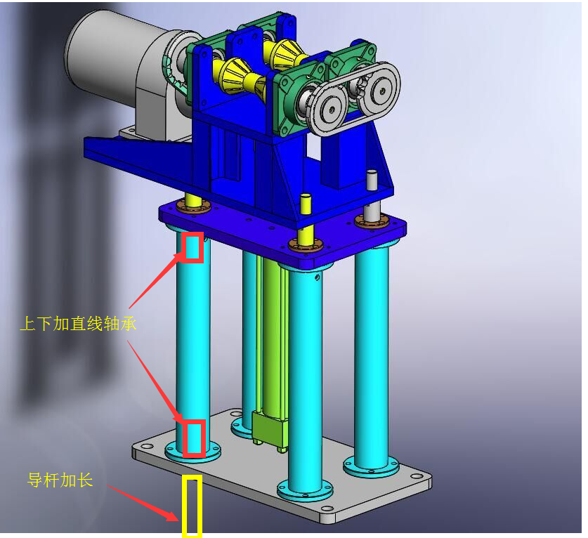

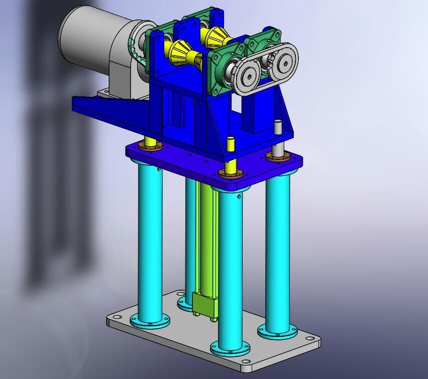

如上图,油缸带导柱式做升降,上面带电机挂链条做主动轮传动,但使用时刚性不够,请问如何修改才好保证整个结构的刚性,或有没有更好的升降机构

扩大导柱的支撑面积,把电机部分涵盖进去。

还得细些讲,啥情况,是图示状态就摇,还是升滴过程摇,还是最高时摇,最高时摇如果油缸到头,四柱没有靠牢就是摇滴原因。就是四个脚都是虚的。

1、加粗导柱
2.加长直线轴承

装两个气缸同步可以么
发表于 2017-10-29 16:29:26 | 显示全部楼层
改成龙门式用二个直线导轨吧。
发表于 2017-10-29 19:40:20 | 显示全部楼层
加大接触支撑面积吧
