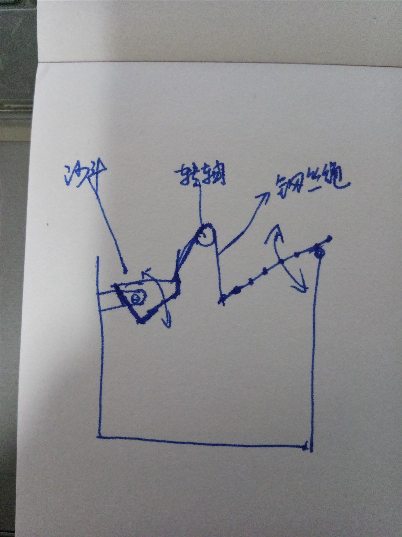

楼主这个题目真的很好,我想到一个可能的方法,不过需要前提
首先,整个结构如果不借助任何动力,是没办法实现的,因为不单是要保证托盘掉落的时候沙都翻下来,还需要考虑怎么复位,如果不依靠任何动力的话,这两个功能只能实现其一,因为重力的朝向是固定的
楼主说了不用考虑托盘怎么上去,因此我假定托盘的移动是有动力的,我再假定,托盘可以先移动到倾斜的滚筒上,并停住(这是方案能否成功的关键)
好,下面说我的方案(尝试了很多次都无法上传图片,@老鹰 能否帮忙)
那我先文字描述吧,等可以上传图片的时候再补
左侧是一个沙斗,转轴偏在左侧,也就是说自重下,沙斗会顺时针翻转
右侧是一组滚轮,整组滚轮可以旋转,转轴在滚轮的右端,同时转轴位于箱体右侧板上,自重下滚轮会沿逆时针方向翻转
钢丝绳绕过一个转轴将沙斗和滚轮连起来,因为滚轮和沙斗都是有宽度的,因此这样的钢丝绳和转轴应该有两根
设定是这样的:沙斗空的时候,滚轮重,所以沙斗翻平,滚轮倾斜。沙斗满的时候,沙斗重,滚轮轻,沙斗会翻下同时滚轮被拉起
顺序是这样的:托盘沿倾斜的滚轮滑到边沿停住,沙斗开始装沙子,装满后,托盘释放,装满的沙斗在自重下翻转,将沙子倒出,倒空的沙斗比滚轮轻,因此在重力作用下复位。如此循环
这个方案的难点在于
1.空沙斗和满沙斗的重心位置不同
2.沙斗和滚轮在转动的时候重力相对于转轴的扭矩是变化的
3.沙斗的沙子可能不能完全倒完,就被滚轮拉起来,可能要考虑一些辅助措施,比如给滚轮增加两个磁铁?在滚轮翻平的时候提供一定吸力,从而保证沙斗能完全倒空?暂时没有好的方法
以上,一个思路,供楼主参考

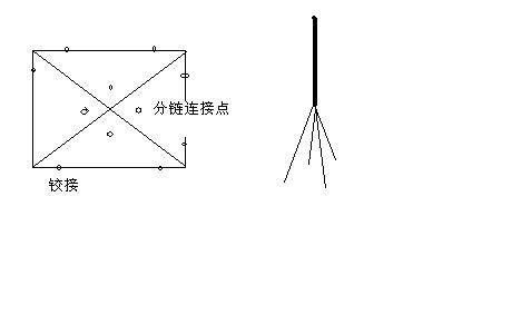

这样行不?沙斗底部分成四片,分别用铰接连接,四根链条分别连接四块底板,上部汇成一根。装沙时链条拉起,撒沙时只要松开链条自动张开。你只需要把托盘下落的中心点找到,把沙半的中心点与托盘的中心点在一条直线上就行。

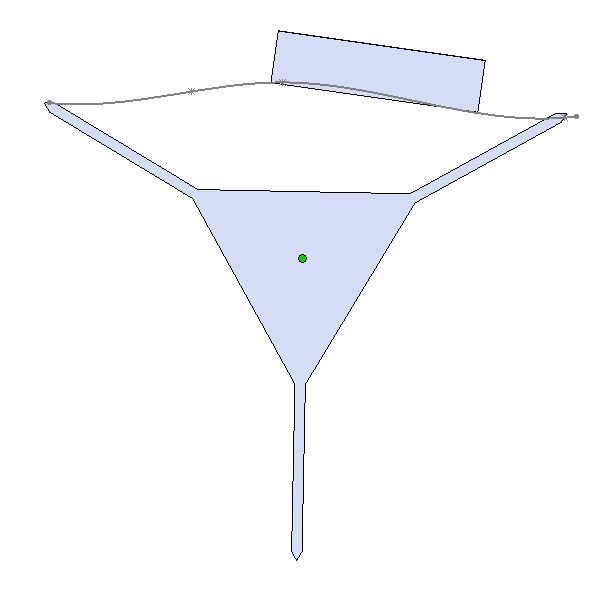

发表于 2017-10-30 22:57:16 | 显示全部楼层
三边型翻斗,当托盘掉入翻斗,因支点两侧重量不平等发生旋转,当旋转60度后,翻斗处于对称结构,但由于残余沙子及转动惯性会继续旋转,如果可以再旋转60度,将又处于对称位置,此时是我们希望停止的位置,如果计算好摩擦,理论上可行。
