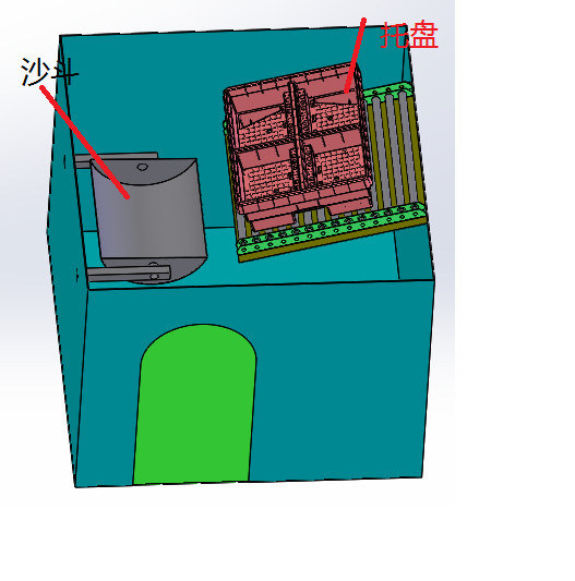

这是一个钢结构方形框架,要在上面设计一个托盘自动掉落和沙斗装置,主要关键是托盘从滚筒上掉落的时候能够打翻沙斗(里面装满沙子),或者托盘先掉落然后沙斗翻转,从而使沙子覆盖到托盘上,起到灭火的作用,事后沙斗返回原位置。方形框架是固定的,其它要自己设计,主要是沙斗这一块,不知道怎么设计,自己简单想了一个,感觉这种不好用,请大家帮忙想一个沙斗机构,箱体1.8×1.8×1.5米,托盘重100kg,至于托盘怎么到滚筒上不用考虑。麻烦大家帮忙想一想,跪谢了!!!!

 楼主| 发表于 2017-10-26 10:00:20 | 显示全部楼层
整个机构不考虑动力装置
发表于 2017-10-26 10:06:49 | 显示全部楼层
托盘带动沙斗翻转
 楼主| 发表于 2017-10-26 10:09:39 | 显示全部楼层
微月光 发表于 2017-10-26 10:06
托盘带动沙斗翻转
能说具体点吗?
发表于 2017-10-26 10:30:24 | 显示全部楼层
shaoqi 发表于 2017-10-26 10:09
能说具体点吗?
托盘下滑的时候挂住沙斗就好了,复位的话要 弹簧复位的

发表于 2017-10-26 13:29:34 | 显示全部楼层
不是太清楚运动过程,楼主你能预设一个轨迹看看不
 楼主| 发表于 2017-10-26 14:35:11 | 显示全部楼层
托盘从斜面上落下来
发表于 2017-10-26 14:43:06 | 显示全部楼层
我到觉得托盘从下左方进去,碰到一机关砂斗就翻转动作来得好些
 楼主| 发表于 2017-10-26 15:33:32 | 显示全部楼层
托盘进来的位置改变不了
