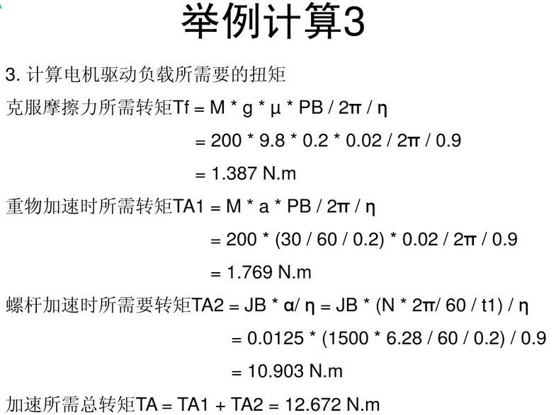

现有滚筒质量28公斤,滚筒直径255MM,滚筒转速900,两端轴承支撑,同步带传动,传动比1.5.选择松下伺服电机1.0KW的惯量0.00046kg.m^2够用吗?怎么计算的?

发表于 2017-10-10 09:01:06 | 显示全部楼层
如图所示,可以解答您的问题

发表于 2017-10-10 08:54:41 | 显示全部楼层
每个品牌的惯量比不一样的,你查下型录上应该有。我这没有松下的型录,附件是三菱电机的型录参数。希望对你有用。
发表于 2017-10-10 09:03:53 | 显示全部楼层
注意启动惯量
其他没多大事
