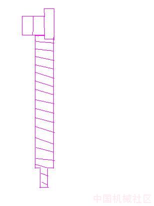

加工:9 |* u( L) _/ T0 E
把螺栓的六方铣掉一半,焊刀片,螺丝尾部铣出个扁,注意对称.如图+ B& @7 @" c4 Z% y

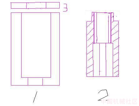

45料,先车图1,上半是个垫,下半是个体.其实铣个方的也成,不一定要圆的.
7 |+ |# I! \2 N2 y+ I! ]; @垫的中间钻一个比图2上的六角大点的孔,垫和下边的体配钻4个小孔,要求可以用小螺丝把到一起.
  W6 D# k& _" i; u( T体的下边铣一个和螺丝扁尾相配的扁孔
) q: V% c' x5 X: u: l照1的内孔配车一个圆柱,图2,
& n% C" h- m$ d0 h6 a6 ~2的上半是螺丝孔,M10的,上半截的上半截铣个六方,4方也成.0 e1 N7 n6 I3 \
下半是六方孔,稍微麻烦点,要求,六方螺母放进去,松紧适宜.+ y; L+ t8 y8 V8 D* j
要求,2扔到1里,加上盖后有一定的上下余量,就是为了下边的,组装的时候放垫圈.7 m  h5 Q5 s- v4 R' k5 {0 l
组装:螺栓,哦,现在是刀杆了,从上边拧进2的罗纹里,然后扔个弹簧垫圈,在下边的六方孔里.螺母也扔进去.用个什么棍子也好,钳子也好,给螺母点力量,让弹簧垫圈压缩,然后把螺丝拧进螺母中.注意,螺母不能露头,要在孔的里边,不能高出,最好刚刚进去1毫米左右.
! m; ^  ^6 W0 S这个步骤很重要,关系到罗纹的调节力量,如果一次不成,可以把螺母换个角度再扔进去,总有合适的角度.
1 [/ \% b9 H# B3 W! W然后,看你以后还打算不打算把刀杆再卸下来了,如果打算,那小心点,用的时候别拧掉了,不打算卸,直接把扁尾的最后一节螺丝打堆.4 j1 X% ?4 ]6 [% N2 I
  |% b, V1 f+ W! e  p7 a4 x) I螺栓进了2以后,下边的就简单了,把2扔1里边,上边放一个波浪的弹簧垫圈,盖上3,上螺丝.& J, W& {$ _9 q# j% ]- v2 q! r
好了,用安粗刀的法子,安到刀体上,基本上就可以对付用了,呵呵
5 M3 `3 d- K2 P+ j* @1 ?4 R5 c% z怎么样?成本很低吧?

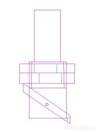

还有一个,是教我铣床的师傅教我的法子.6 u% L9 K$ O2 j! \) }
所以,不要小看工人,他们的招多着呢.
4 z+ {1 H" Q% ?+ `, [0 h8 e刀体上弄个斜孔,方圆看刀杆是什么样的.
  u) [! k6 z7 P0 o( O% s刀体上在车个1毫米螺距的罗纹,配车两个螺母,或者一个也够.3 R2 J3 \8 A- }4 w: E! E
调整螺母,调节刀杆伸出长度,把紧顶丝.
5 v5 l* ?0 C* {6 |+ f如果是圆刀杆,就把刀杆和螺母的接触处磨成平面,顶丝处也磨出平面,以防止转动.
% A, f/ P& D4 n* D8 oOK

看来是英雄所见略同,你画的这个结构,MAPAL在大众发动机缸盖凸轮轴孔加工专机用的拉镗刀就是差不多这个结构,镗杆上有五个这样的斜置的镗刀杆,螺纹调节,沈阳三菱也有类似的,不过小刀杆是垂直遇刀具中心,不是斜的。回头你需要我这里有图纸,我来找找看!0 a6 e$ a& A! l! _) e2 `; b

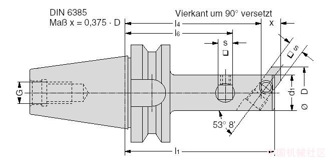

那些是我几年前作的方案!要好好找找,现在给你一家刀柄公司的标准产品,和你画得更想,看人家就把这样的产品产业化了!这才是我们要努力的!嗬嗬!

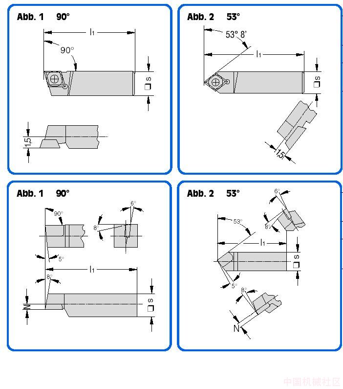

这是所用得刀杆,有焊接的和装可转为刀片的!尺寸非常全!

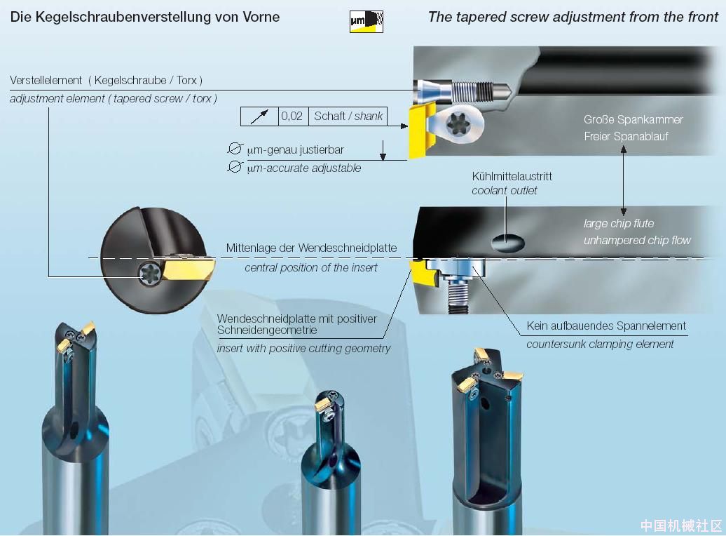

这是另一种可调标准镗刀,结构非常简单,但却非常精密,作在对刀仪下微米级的调节,H6的孔加工没有问题,. y% P9 e! N1 S4 o1 j: [+ M
还可以直径上装3刃甚至更多,均可调(这点非常少有)!也供你参考。
