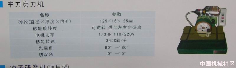

有人用过车刀磨刀机吗?
发表于 2008-4-2 16:15:40 | 显示全部楼层 |阅读模式
这种磨车刀的磨刀机有朋友用过吗?# d: @* T  \4 |0 I3 I- F) r
" U9 c! n7 e. d6 D用处大不大?4 z! A+ m, B7 w& |& a' U
2 X9 z, [# }* i+ M
这款说是台湾的,价格一千多一点,实际铭牌上面标注的转速是2800,电压是380V。
) a* |; ]% D) R- t7 o$ ~- r. q
- q# z; u* M, `谢谢!
发表于 2008-4-2 16:38:20 | 显示全部楼层
就磨刀而言,肯定比一般的砂轮好。: p. [3 o2 z6 }# [( W6 X2 H
但你换了可转位刀具就不用这个了。
发表于 2008-4-2 17:20:28 | 显示全部楼层
我个人十分赞同这类机器,毕竟比人手磨刀准确的多。
0 b# ?, _, F  K/ j$ J但是需要工人的质素也要相应提高,否则的话,得物无所用。
5 o1 |( f, c$ H4 _) f) K; J" k0 W1 ~不是那么好掌握的。
% n2 n3 Y# }1 r, r  P! |我就曾经说服老板买来一台,多用磨刀机,结果厂家的人员都没磨好,结果自个扛回去了。
发表于 2008-4-2 19:03:01 | 显示全部楼层
最好去买个工具磨得了,, N  I: b" M3 G& U
普通磨刀机都靠工人的磨刀水准技术,
% |! P% y, S( m0 ]3 i! x% W) b: r而且工具磨在磨钻头类需要对称的工件时特别有效

 楼主| 发表于 2008-4-2 21:52:06 | 显示全部楼层
太高档的磨刀设备,我担心工人不会用。今天我和工人说起这个磨刀机的时候,问他是否以前用过,他说:没有。% Z3 h# b, d' D
1 j1 ~- C0 n" _然后我简单描述了一下这种磨刀机的使用原理,他明白了一点。我想这么简单的磨刀机应该会使用吧,最多是刚开始不适应而已。用这个设备至少一点可以安装书上磨出一把象样的刀,要让他心里有数,我估计工人应该还没见过车铝的车刀是什么样的。
$ R! Y( i$ }: N% c# k& c
' c# f! S& ]; n没办法,只能靠自力更生了。
 楼主| 发表于 2008-4-2 22:09:55 | 显示全部楼层
其实有个担心,因为我在旁边一家店看见有一个几乎一摸一样的磨刀机,但是价格相差200元,对于这样的设备,差价这么大肯定有问题。后来我仔细看商标,发现有一些不同,差了2个字,另外便宜的那台机子在电机上面没有铭牌。( i* R* i  S' v2 p# j5 r/ c1 D- m
% a4 W" R+ _' n  B/ ~
不知是不是便宜的那个是仿制的呢?
