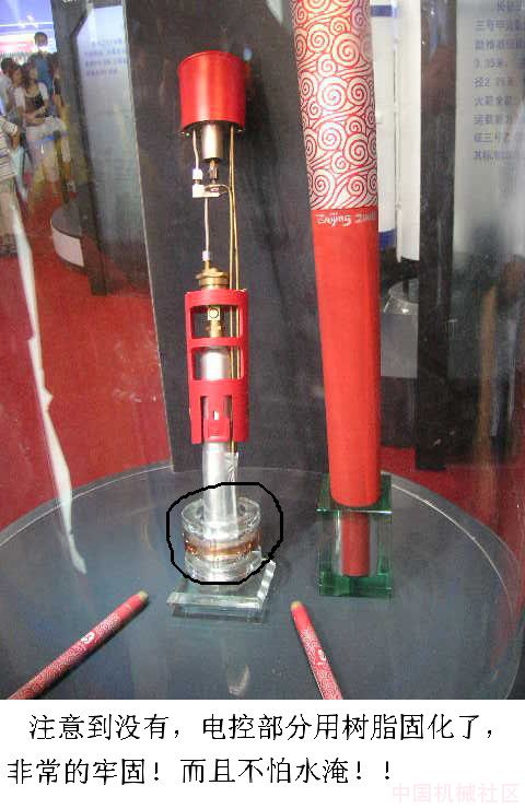

各位友好!
8 d0 \! B$ I! E' I; Z.  g9 x% }6 h& L$ M' C# Y- {- Z
我在飞友上传的图片中,显示:储能部向燃烧部有三根铜管相连,我想应该是:0 r; P' F6 a% R7 ~" K7 M
第一根是燃气输送管。
3 F6 e9 j1 E8 `: V% G第二根是氧气输送管。
  A7 z* o  c! d. ^第三是电控输送管(监测,电打火等)!
' E+ F( j) L- r8 F# Q' j/ x/ B. + F& s  p) x4 ]% @& M
再有,它的电控部分是用树脂固化的,相当的坚固。看来,我们的这个火矩上珠峰是一点问题也没有!
/ J& g! v3 I3 R- H: D7 t而且,我们的这个火矩也能在水下燃烧! ) N5 I# I6 i& \
& V( y- ], [, Z3 O4 V5 @ 深南大道友好!它的点火原理应该是自激振荡升压原理,类同电警棍。6 h2 q( t0 t9 ?
. 要说专利的话,可能已经晚了,如果说有专利的话,很有可能我们已经采用.并借荐了别人的专利,因为,4 @7 |! |% N& M2 _
我们遇到的问题,人家早己遇到过了,而且,已经成功的解决了所遇到的所有问题。. R( _* s8 I' |5 _1 z6 W
比如,我在10楼的发言谈到的“澳大利亚”设计的那个“奥运火矩”可以在水中燃烧,那是必需供氧的,
3 x$ z; r( r! J- [0 V) U9 y所以,我们的设计,很可能借荐了人家的设计。如果,人家申请了专利的话,我们是要付费的。 . ; ?. b( q1 v: a$ O* V
2 g: L  A- \  Csyw  080405---19.15.+ s6 c- e- o) _

我在飞友好!
9 B4 P4 g* _, O3 ~4 D8 p" A- @' R% v6 l. ~2 ~' x
从你在16楼的发言看,是否可以得到这样的结论:
( R# F! ]; P( v& u, ^单靠燃烧系统本身,就能做到强风吹不灭?+ b/ M7 K% v" Q# Z- [7 p1 i
( Y5 g3 F# u# p/ B+ ~1 |也就是说:储能部向燃烧部不需要三根铜管相连,两根就够了。. K" Y5 B* S5 F; l7 t% D# {6 M! X- u
第一根是燃气输送管。. u1 a" p  k. W7 G* F4 M1 e9 }) Y/ `8 S
第二根是氧气输送管。5 t7 p& }/ e- M. t# T/ J2 f% H
.& r6 X; U( F  d
第三根电控输送管(监测,电打火等)部分完全可以省略。
" i, p$ w2 W9 p7 s( O8 i.' x8 |: ~6 `$ c
syw   080406---08.45

发表于 2008-4-6 10:50:46 | 显示全部楼层
syw开门造车前辈您好
1 F+ [) T4 }" U2 ?5 g5 s$ {. J# O7 y& j& f$ L/ N3 n8 w" _" i8 V& y
     我对这个火炬真实结构也不了解,看那张图片个人认为其火焰由两个喷嘴燃烧,一个喷嘴直接燃烧燃料(即可见的随风晃动的火焰),另一路通过第一喷嘴周围的回热管将燃料加热后在第二喷嘴燃烧(燃料因被加热,体积增加,喷燃压力较大,出现类似我们常见的气焊的火焰,具有极强的抗风雨能力,即使第一喷嘴的火焰被风吹灭,第二喷嘴的火焰也会迅速引燃第一喷嘴.).到底那三根管各自的用途我也说不清.还希望大家多讨论.% D# N1 \' H6 g6 w& e
. h7 e* ~; {9 n% o$ \
        我在11楼的图是直接复制到回复编辑栏的,与文字在一起.(不是做为附件上传的).所以可在隐身时可以见到.
