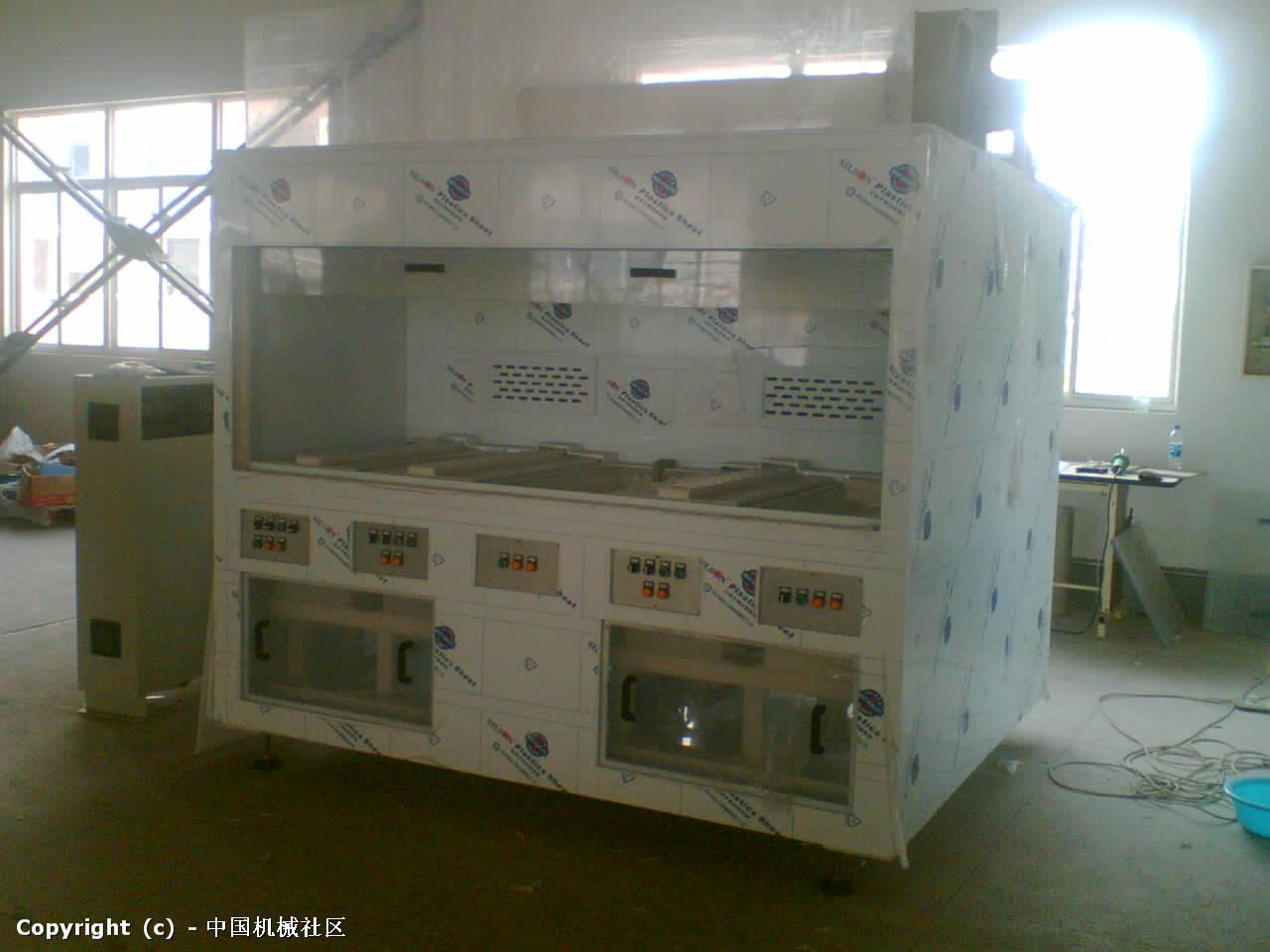

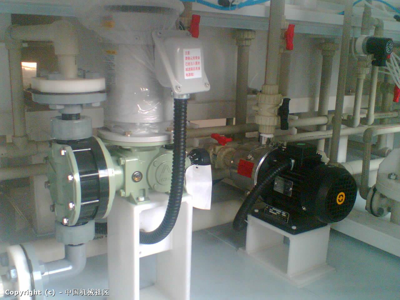

忙了两个月,两台硅片清洗设备完成了。都是实验室用的,全部收动,但功能齐全。一台酸洗,工序主要为酸制绒,漂洗,酸洗,酸洗,喷淋;包含内循环过滤、冷却、氮气鼓泡、定量进排液等辅助工艺。一台碱洗,工序主要为碱清洗油污,漂洗,去损伤层,碱制绒,喷淋;包含内循环过滤、加热、氮气鼓泡、定量进排液等辅助工艺。拍了两张照片,一张为外观,一张为管路系统,请大家指教。 照片在2楼

很有 成就感吧!这是 你自己设计的吗?

大家咋这样子猛夸我?还是请各位多提意见。谈单 、设计,成本核算和控制,这是项目工程师必备的技能,咱们就靠这个吃饭。
