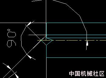

楼主: guqifei
1.6的不锈钢孔,高速钢和镀钴的效果都不好

 楼主| 发表于 2007-10-29 10:18:42 | 显示全部楼层
回 夕凡
+ U  A" o9 {7 g) P/ ?用过普通高速钢的和镀钴的,效果都差不多
, w, ?/ e% @% n5 J! C' T钻尖形式就是普通的钻尖
 楼主| 发表于 2007-10-29 10:21:37 | 显示全部楼层
设备是CNC铣床
0 ^, x# [& z* k( e/ O& `无内冷# C- B6 N" R2 A$ E4 _$ P' d" y! r
刀具的跳动应该没问题  设备是新的  安装都打过表  BT40主轴
" `8 z& [* o$ ~" v7 [3 w; Y8 f: g% o是用中心钻打定位 然后直接打1.6孔( f/ K8 A& y) }; F0 x# `+ E
不锈钢是316的
发表于 2007-10-29 12:54:15 | 显示全部楼层
正如ymy1238说,10倍径的钻头先打一个1.5倍径左右的孔
6 i: n" X" v/ s$ w" q4 \& b% V( M/ M3 n4 N8 }" c3 j4 _6 E" G% F0 k
刃口磨损严重,将后角减小一点试一试,增大强度。0 G+ I' j0 c) p
' P; }7 ?8 [6 ]3 c! U# Z' E
普通槽形加工此孔而且没有内冷,排屑有点困难,. p' H$ U" @7 _% v* I% D( K; v% H3 Z
6 {2 w3 e9 r- \$ G  q, t$ IVC=6M/MIN,F=0.01 MM/REV 多次退刀

 楼主| 发表于 2007-10-30 16:33:31 | 显示全部楼层
现在最大的问题是两交接孔想通的时候 相当容易断  今天断了5支
发表于 2007-10-31 13:44:33 | 显示全部楼层
当快相交时候降低进给
' S3 x( A9 ~3 r6 d& J" U0 z
: k! T! o* X! s( k$ Y& w3 w; I0 B) H将钻尖修磨成FORM E 形式。
 楼主| 发表于 2007-10-31 15:17:24 | 显示全部楼层
FORM E 形式?
7 \1 m& R6 J/ d+ B$ i都没听过 能帮我解释一下吗?
发表于 2007-11-1 12:02:30 | 显示全部楼层
平头带尖,把钻尖作小一点,象铣刀了
