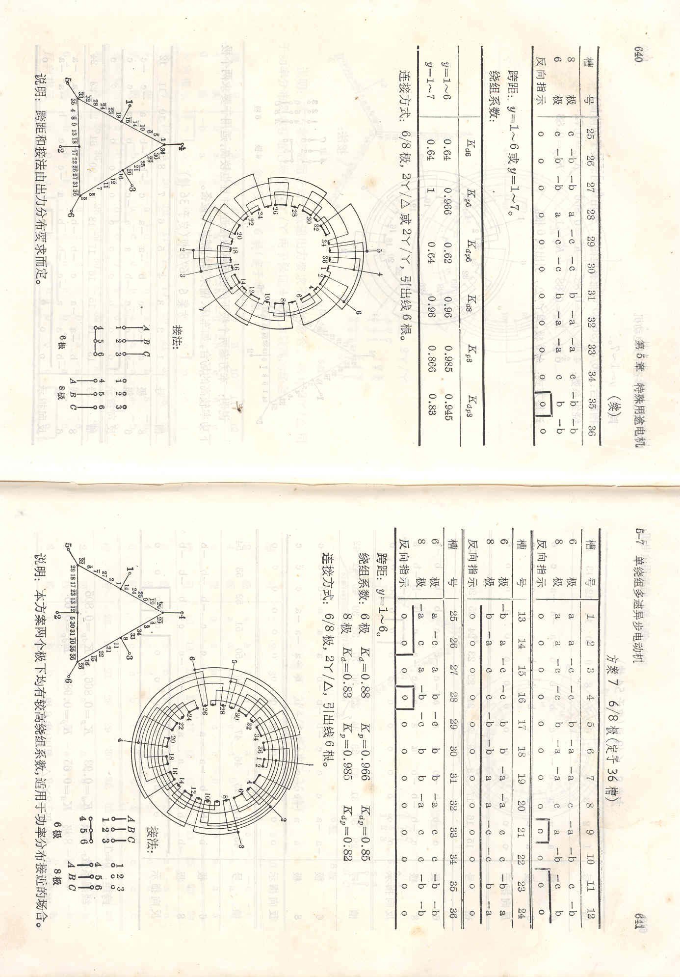

<><FONT size=4>普通常用的电动机是三相异步电动机,它是单速的,例如4极电动机,它的额定转速是1450r/min,2极电动机的额定转速是2890r/min</FONT></P>
<><FONT size=4>而双速电机有两个转速,它的工作原理是什么?</FONT></P>

我一直关注这个问题,上网查了下相关内容,双速电机是通过改变电机定子绕组的接法来实现电机极对数的改变来实现变速的。但它只有两个固定的转速,不能实现无级调速。切换时通过接触器改变定子的接法就可以了。一般电机铭牌上有接法的标示。
   一般利用2Y和Δ变换来变速,2Y为低速,Δ为高速,只要把接线板的连接片变下就能变速。

双速或三速电机是经定子绕组的特殊设计而实现的。是靠改变绕组的接线来改变定子绕组的磁极对数实现调速的。找个双速电机绕组展开图看看就知道了。
