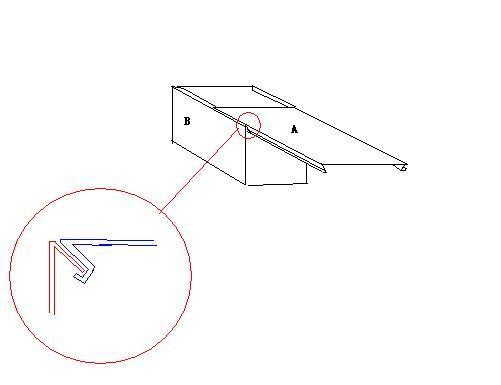

发表于 2007-9-29 17:09:28 | 显示全部楼层
如图所示
如图所示就可以解决

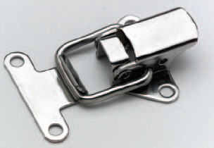

 楼主| 发表于 2007-10-10 10:23:29 | 显示全部楼层
非常感谢楼上的韦镓征朋友,能够给我画出这么详细的图来做解释。
不过对于这种设计,我认为:
顶盖A的槽形折边好像在一般的折弯机上不好实现吧,而且精度不好控制,
开的大了不利于密封,小了不利于推插。
所以,综合上面所有的朋友,我还是觉得采用搭扣会比较可靠。见下图:
当然还是欢迎其他朋友踊跃发言,看有什么更巧妙的方法没,上面有朋友
提到的装修用铝扣板的设计我还一直没看到他的具体结构呢。
让我们共同进步吧!!!
