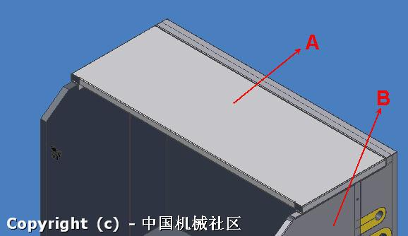

在工作中遇到一个难题,由于机器空间的限制,在如图所示中的顶盖A和侧板B无法用螺丝固定,只能通过
结构上的设计实现自锁。
但是要求比较高:
1. 要求要便于拆装;
2.装好后不能有振动,而且密封性要好。
3.最好不要增加其他的固定件。
不知道哪位大师能帮帮我,看有什么好的办法没?

什么材料啊?

一般的钣金件,壁厚是1.5mm

箱盖间加连接件后用螺丝固定,可以吗?

加 突凹点

增加卡扣

薄板结构最好加沟槽内外配合可上下拉动,,拆装方便

不知能否胶结?

新手弱弱的说句:打开家里的木制的抽屉,看到一个钉子都没有,但是结合的很牢固。

是做什么用的啊?
