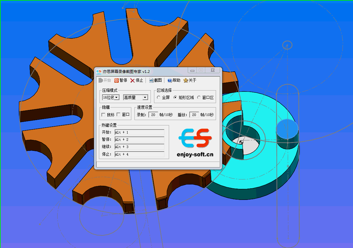

可以在装配里里 选择“旋转零件”  物理动力学   演示。  但是motion分析不行。
我不知道小轮的那个缺口是如何设计的。 大轮可以画出。 @喂我袋盐 @caicai2011 @工人师_OgIOQ

 楼主| 发表于 2017-10-8 17:23:02 | 显示全部楼层
这就是我要使用的结构!!!@工人师_OgIOQ @水水5 @threetigher

 楼主| 发表于 2017-10-9 09:16:12 | 显示全部楼层
这是目前的动画,拨盘的缺口凹槽尺寸是不明白的地方!
发表于 2017-10-9 16:53:21 | 显示全部楼层
假如把一齿的增加到二齿或者三齿,转速变慢,各机构的疲劳是不是能提高几倍呢?
我这个负载很低,几乎可以忽略。拨盘的锁止弧我不会画,现在考虑用 不完全齿轮机构  发表于 2017-10-9 17:38
