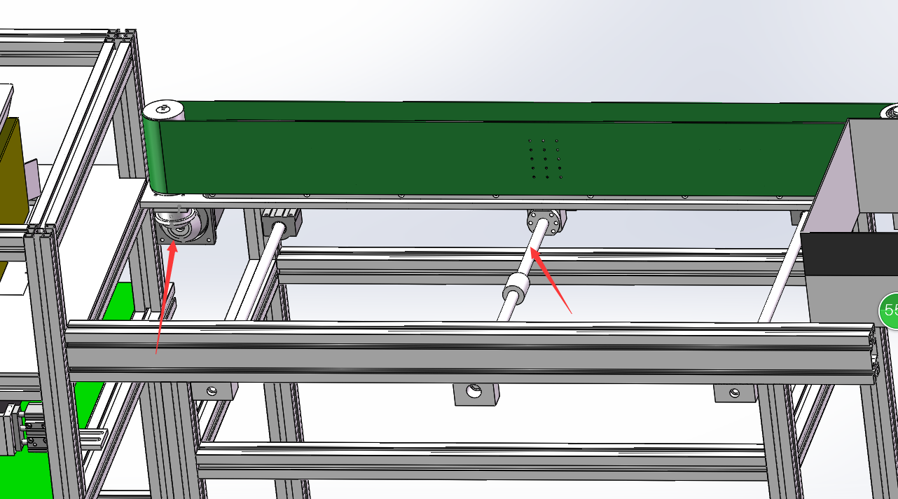

发表于 2017-9-24 15:22:31 | 显示全部楼层
水水5 发表于 2017-9-24 08:54
一个是锥形齿轮,算上齿轮轴承座,其实也没多少钱。即使用米思米的。也没多少钱。但是加工调试麻烦。
你这 ...
电机改为垂直安装,使用双面同步带+可调涨紧轮,就可以最小成本、最简方式解决双传输带同步,以及可调宽度。

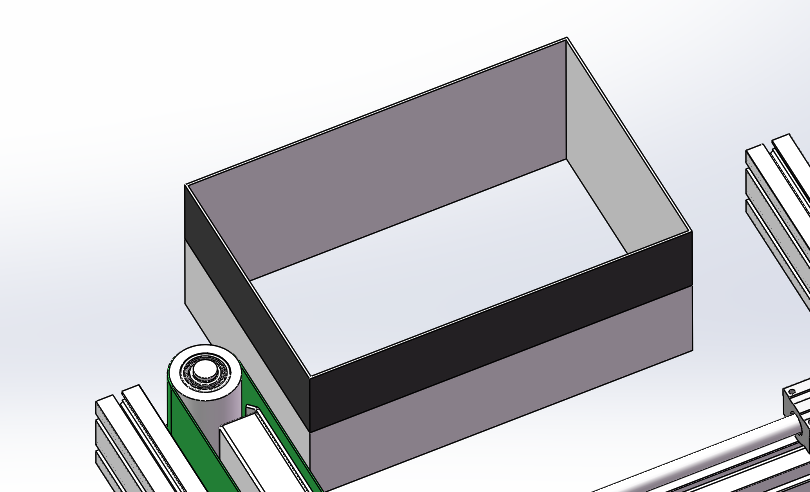

 楼主| 发表于 2017-9-24 15:27:58 | 显示全部楼层
喂我袋盐 发表于 2017-9-24 14:23
对,重点是距离可调节。
如果纸盒两边夹紧了,前后又夹紧了,
能不能一边主动,一边从动?盒子会转动么 ...
不行 ,盒子(围条)没有底,会转动
发表于 2017-9-24 15:29:11 | 显示全部楼层
1142677463 发表于 2017-9-24 15:27
不行 ,盒子(围条)没有底,会转动
你单独放一个底盒,围条的照片或3D元件看看?用的SW?

 楼主| 发表于 2017-9-24 15:33:47 | 显示全部楼层
喂我袋盐 发表于 2017-9-24 15:22
电机改为垂直安装,使用双面同步带+可调涨紧轮,就可以最小成本、最简方式解决双传输带同步,以及可调宽 ...
用同步带 张紧轮需要变化很大,宽度最大500 最小100,所以 张紧轮也需要很大位置
 楼主| 发表于 2017-9-24 15:35:49 | 显示全部楼层
用的SW ,上盒(围条)照片
发表于 2017-9-24 15:36:56 | 显示全部楼层
涨紧轮固定在调节滑块上,节约调节行程。涨紧轮可以很小。
加弹簧可以自动调节,行程太长恐怕不行。那么可以手动调节。
 楼主| 发表于 2017-9-24 15:44:44 | 显示全部楼层
加弹簧可以自动调节,行程太长恐怕不行。那 ...
比较笨,不明白怎么固定在滑块上
单边固定,单边滑动,调节宽度,无法对中。  发表于 2017-9-24 15:58
