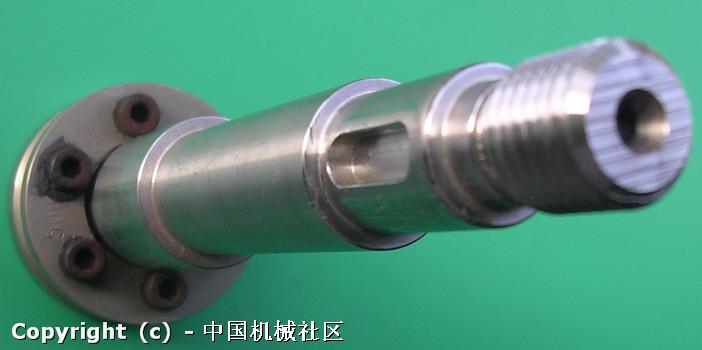

谢谢7楼cola2006 、8楼雪山7052 及9楼深南大道 友的宝贵意见。我特地找出一根原装正版的进口泵轴来仔细观察,确实如你们所说的一致。呵呵,老马真的过时了,不过有你们的提点,老马是活到老也学到老地。

看马师傅的照片感觉最外圈还是倒的45度角啊,不像是圆角啊,难道是看花了?

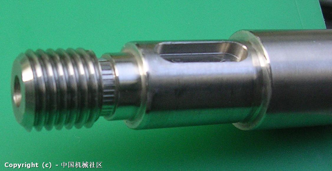

楼上的是说外螺纹的地方吧?
那个倒角应该是对外螺纹而言的吧.

哈哈,还真是看错了啊,多谢楼上的提醒了,这么说最后结论就是轴零件,尽量都用圆角么?

外边的倒角45度应该是用于攻牙的导向
