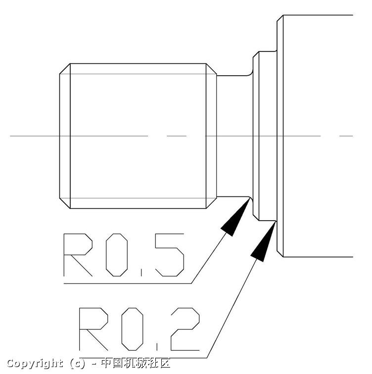

请教大家,轴的设计中倒直角和倒圆角的区别是什么?
不好意思,我分不太清楚,谢谢大家

外锐角一般倒45度,如果没有很特别的要求,一般不倒圆角,方便加工。内锐角大多数倒圆角,如不考虑其它因素,可以因应刀粒的刀尖角来定(如附图中的R2),有特别要求,如R5,是为了减少应力集中而采用的大圆角。不绘制倒角是不规范的做法,我们一般不提倡(如原图)。

应该说能用圆角的尽量用圆角,以前数控技术没有普及,加工圆角有困难,现在不同了,所以,用圆角替代倒角对轴类零件来说是可取的.

轴为什么要倒角,无非是去毛刺、便于安装两大功能,只要满足了此需求,那就达到了我们倒角的意图。如果你说倒圆角。是有其他功能或视觉好一点的话,那可能需要倒圆角,否则是完全没有必要的。不要忘了我们设计时还要考虑一个因素:经济性。几即便现在有数控,可以很方便倒出圆角,但是也会因此而多用刀粒、运行时间,有的机子还不知刀架够不够分配等等。
机械设计是实实在在的玩意,不是耍花架子的地方,不必自找麻烦。我说得可能语气重了,请谅!

我同意4楼的看法:应该说能用圆角的尽量用圆角
不同意5楼的看法:倒圆角跟倒直角需要同样的刀粒和时间,除了同样具备倒角的功能外,还有减少应力集中的好处。经济性是个综合参数,不是几颗刀粒就反映得出来,对产品质量具明显的好处。除非图纸要求一定倒直角。

1,内倒角应为园角,分散应力.
2,外倒角后,还是存在飞边和毛刺,加工时应注意,
3,国外绝在多数倒角为园角,可以学习,
4,园角美观
