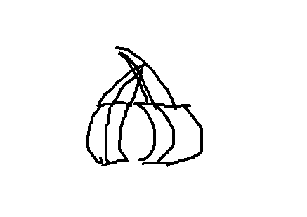

求指教夹爪设计-----搬运150KG棒料

龙游大海 发表于 2017-9-5 19:54
看过别人搬运预制板吗?应该采用哪种利用重力自锁的机构
是的,这种夹子有个特殊名字,具体忘了,圆管厂很多,谁来大声告诉我那个名字
发表于 2017-9-6 17:00:06 | 显示全部楼层
这个叫砖夹子,但是没有所说的死点效果啊

 楼主| 发表于 2017-9-7 09:22:13 | 显示全部楼层
只有快乐 发表于 2017-9-5 20:53
前后卡两处,直线搬运
产品的直径会有不一样,可能两个夹爪不是很好通用其它产品。可能优先设计一个夹爪。
发表于 2017-9-7 09:47:36 | 显示全部楼层
单爪的截面尽量大,做成2-3条
 楼主| 发表于 2017-9-8 18:09:23 | 显示全部楼层
huage520 发表于 2017-9-7 09:47
单爪的截面尽量大,做成2-3条
现在夹取的宽度有限制,只有25~35MM.

非标男 发表于 2017-9-5 21:47
是这样吗?靠物体静摩擦力大于重力,且重力越大,静摩擦力也增大。
这个有机械振动时候会不会脱落,,
